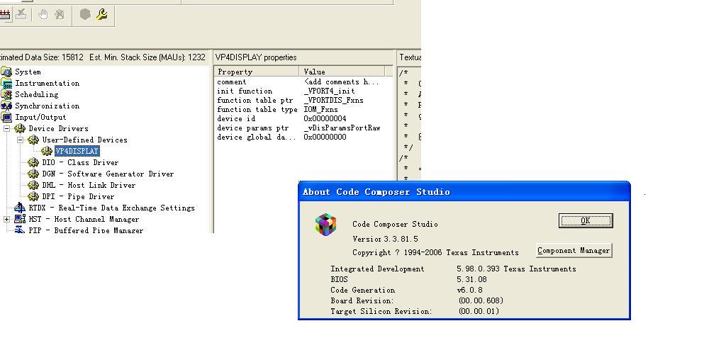

DM648 为什么加了User-Define Device后,进不了main了?编译下载都没什么问题,对于User-Define Device的配置见附件。
另外我直接运行DM648DVSDK内的例程也是如此进不了main函数,所以我把CCS信息也截图出来,请帮忙看看啊

             我尝试直接跑了DVSDK  dm648的例程但是一样进不了main程序。我把一些配置信息放在附件,麻烦您帮忙看看。
    我这边发现的问题主要是出现在dsp/bios 的userdefine device中只要使用IOM-Fxns,bios的初始化就下不去,到不了main函数,是不是我少了
    什么插件?

  • 使我们自己做的板子,跑我们自己的问题没什么问题(我们的程序包括NDK,H264encoder,基于dspbios的多线程),程序时跑在DDR上的。
    只是我要在原先的程序加上VportDisplay的功能,参考了dvsdk_1_11_00_00_DM648\examples\video_preview的例程,但是跑例程的时候,永远进不了main
    函数。所以我想,程序都是TI给的,没做什么修改,为什么跑不了,编译也没报错。
  • 我似乎想起来有人曾经遇到过类似问题,好像跟VP口的时钟有关系,因为执行驱动初始化程序时检测了某个状态,而这时那个状态没有置位,就一直等待在那里。好几年前的事了,具体的一下想不起来了。
    但是你可以设成下载后不直接运行到main,跟踪到在这个驱动的初始化程序里,看是停在什么地方过不去。

  • 好像下面这个时钟的问题,你的板子上,这个时钟有信号吗?
    A software port reset may be performed on the entire video port by setting the VPRST bit in VPCTL. This
    behaves identically to the peripheral bus reset except that it does not clear the PEREN bit in PCR. This
    reset:
    · Performs a reset on all port logic (channel logic may stay in reset until port input clock pulses occur).
    · Self-clears the VPRST bit to 0 but leaves the VPHLT bit set. The VCLK1 input must be clocking in
    order for this reset to take effect.
  • DM648的VP0至VP4都有CLK0和CLK1连个时钟,搜索DM648的Datasheet,没有发现VCLK1这个Pin脚,然后我的VP4设置为输出port。今天试了一下,使用
    I2C配置,使用IOM_Fxns,程序可以跑下去;使用Vport的时候就不行。
    还有个现象,init function是可以进去的,完成VP的初始化,但是之后就死机了,进不了main

    不是死机,是在while等待状态,状态不置位,当然不会往下执行。
    对于我的提示,多想一会儿,多试一会儿再回复。
  • 你好:
            问题原因找到了,我的VP4_CLK0一直都是高电平,当我用示波器产生一个低电平的扰动的时候,程序可以下到main函数了。确实是你说的这个原因。
