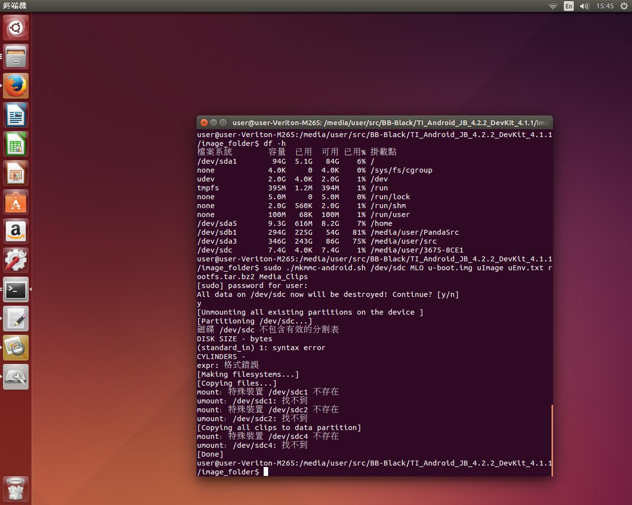

還有個問題
使用TI網路原生版的TI_Android_JB_4.2.2_DEvKit_4.1.1的bin
在SD CARD燒錄根據http://processors.wiki.ti.com/index.php/TI-Android-JB-4.2.2-DevKit-4.1.1_DeveloperGuide
執行 sudo ./mkmmc-android.sh /dev/sd<sd card mount-point> MLO u-boot.img uImage uEnv.txt rootfs.tar.bz2 Media_Clips
無法patition正確磁區,請求指教...謝謝
有没有什么log信息,发上来看看。
估计是读卡器有问题
印象里虚拟机上SD 卡都是映射的/dev/sdb,你ls下看看到底映射成什么设备了
先收尋到 /dev/sdc
再執行 .sh檔
結果如附圖
在sudo ./mkmmc-android.sh /dev/sdc MLO u-boot.img uImage uEnv.txt rootfs.tar.bz2 Media_Clips前加入
LANG=C即可解決SD-CARD問題
