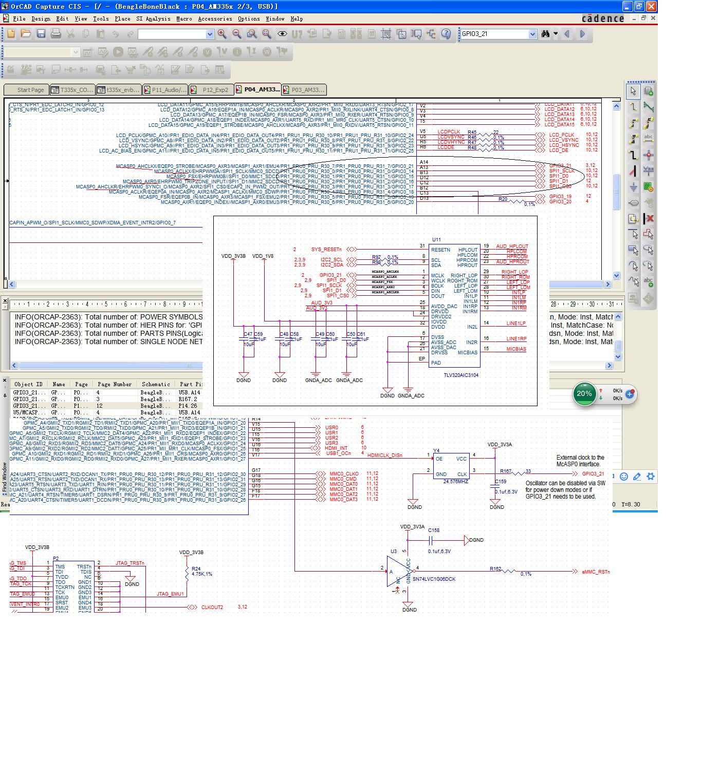

  • 您好:我也遇到了一个问题,可是音频那边都没有人解答,log如下,请帮我看下阿
    root@am335x-evm:/test# aplay 123.wav
    Playing WAVE '123.wav' : Signed 16 bit Little Endian, Rate 44100 Hz, Stereo
    [   79.918731] playback write error (DMA or IRQ trouble?)
    aplay: pcm_write:1710: write error: Input/output error
  • 您好:
       我感觉MCASP这边的驱动应该没有问题,我们现在芯片晶振不起振,会是这个原因造成的吗?

  • 目前我们 复用为mcasp0_ahclkx ,不过我们实际测试 并没有 发现输出时钟。请问是不是还需要设置别的关键寄存器么?
    NA
    A14
    MCASP0_AHCLKX
    mcasp0_ahclkx
    0
    I/O
    eQEP0_strobe
    1
    I/O
    mcasp0_axr3
    2
    I/O
    mcasp1_axr1
    3
    I/O
    EMU4
    4
    I/O
    pr1_pru0_pru_r30_7
    5
    O
    pr1_pru0_pru_r31_7
    6
    I
    gpio3_21
    7
    I/O
    附件是我们目前的原理图。
  • 请问您硬件部分是怎么设计的,也就是AM335x是怎么链接3104的,哪个做主,哪个做从。
  • 您好:
       硬件设计见附件,TLV3104做从设备,AM3358做主设备,这里哦们硬件设计的添加了一个M7037芯片,起echo cancellation作用,但是目前这片没有贴上去,不知道有没有影响。谢谢额。困扰我很久了。
