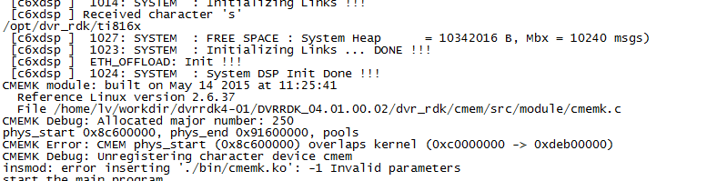

之前用的是3.0,由于遇到了些不可解决的问题,所以更换到4.01的版本。4.01默认的是2g,那个配置文件调用的是2g的bld,但是运行cmem驱动的时候出错了。
您好,我只是修改了makefile里面,指定了新内核和新的交叉编译工具链而已。
