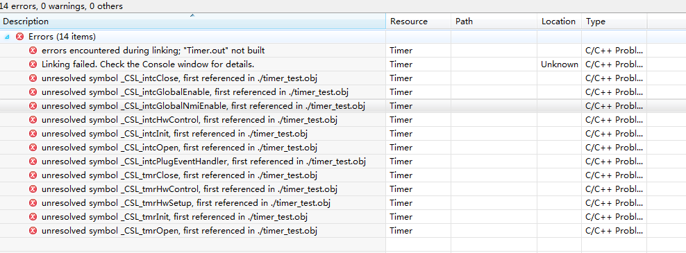

输入您的问题
我已经加了路径还有lib文件,这是什么原因
怎么没有人回答==!
您好,
你是怎么添加的lib,确认您的csl lib添加正确么?
请问lib和路径有什么地方加错了吗
ti.csl.ae66目录是不是错误了?你下面的图片里是pdk_C6678_...,这张图片确实pdk_C6670_...
应该添加ti.csl.intc.ae66

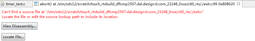

我用了6678的lib,但是load以后会出现以下错误,请问是什么原因
您好,我单独添加intc.ae66还会出现如上错误,然后我又添加了ti.csl.ae66,编译能够通过,但是load以后会出现如下错误,请问这是什么原因
这个提示是正常的,因为找不到相关的源文件,对你的调试没有影响,你可以继续往下调试。
