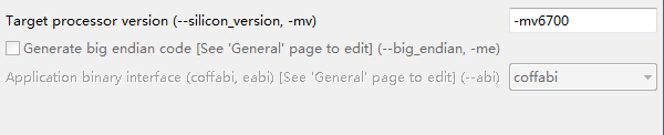

  • 编译选项里的 -mv-mv6700 应该是-mv6700。
  • 多谢回复,我用的是CCS5.4 ,原本这里就是-mv6700,听了您的建议,改成6700后,编译结果如下(仍不正确):

  • #1. 在建工程时选择C6713就自动为6700了,而不是mv6700,不需要人为改。
    #2. 现在新错误在:

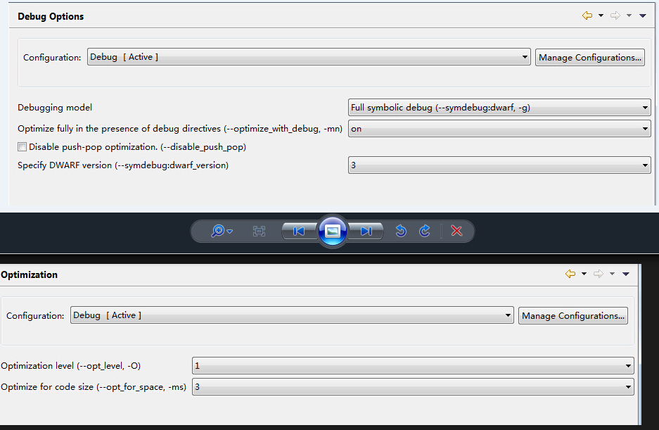

    long lu 说:
    invalid option: symdebug:keep_all_types
    看一下optimization和Debug Options里的设置哪里不对,你是不是手动加的这些编译选项?
  • 谢谢,设置如图。工程是直接import 其他人写的工程,没有改动。
  • 把--symdebug:dwarf_version选项去掉试试,这个选项没什么用,反而影响效率。
