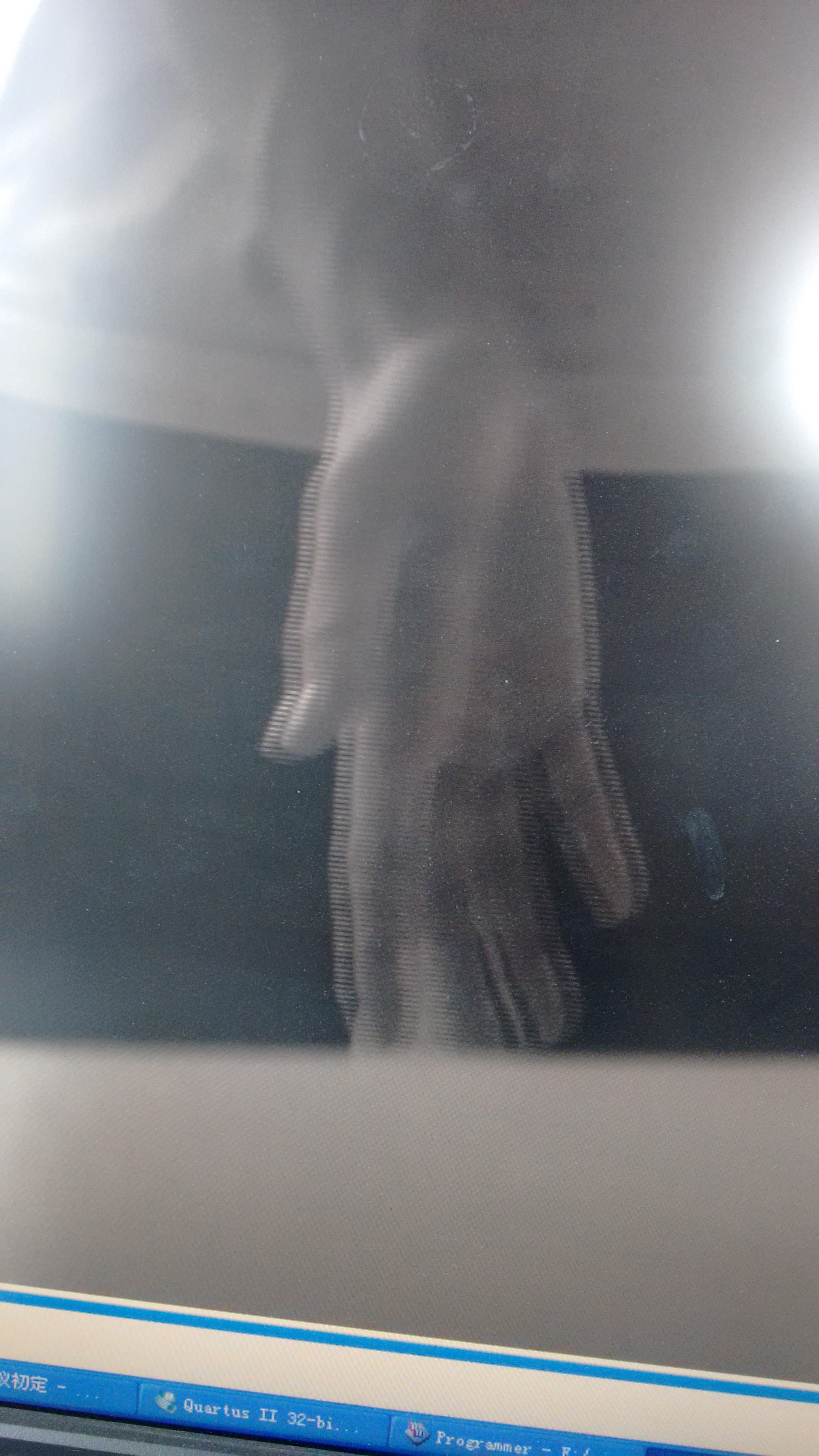

硬件方案是 DM368+TVP5158 ,使用dvsdk软件包H.264编码,录制PAL制式25fps的720x576视频文件,静态画面效果尚可,画面有运动的物体时该运动物体会出现重影。试过录制352x288分辨率的视频,效果正常。重影现象见附件。请高手指点一二,不胜感激。

- 你是使用DVSDK上的DEI软件来实现解交错的吗?
- 你提到的 “试过录制352x288分辨率的视频,效果正常” , 这个指的是TVP5158采集就是CIF格式,还是说把D1缩放到CIF来做的录制?
你好 ,没有解交错,调用的dvsdk中dm365codec中 的videnc1.c 调用硬件编码器编码 之前CIF分辨率时 是设置了5158芯片采集CIF分辨率的Eason Wang 说:- 你是使用DVSDK上的DEI软件来实现解交错的吗?
可是 之前做CIF分辨率 也没有解交错处理 但是录制的视频是正常的Eason Wang 说:解交错还是需要的吧。参考下这个:
