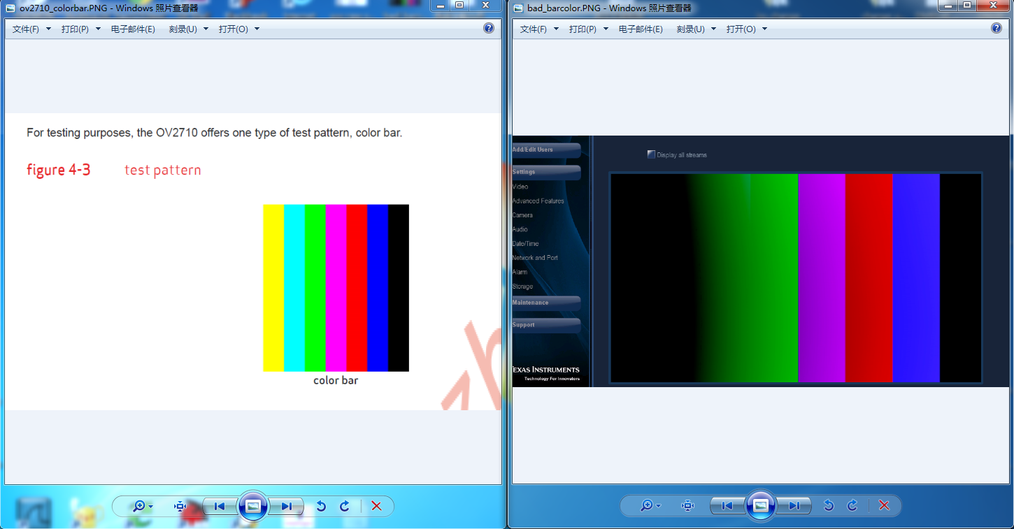

各位好:
我们自己画的板子,使用的开发包ipnc-rdk-3.5,sensor用的是ov2710,利用ar0331的文件夹,编译时用的是IMGS_MICRON_AR0331。只是用ov2710替换掉ar0331的寄存器配置,设置为彩条模式,更改了iss的一些文件,主要是设置了isif_reg->MODESET = 0x0C;ipipe_reg->SRC_COL = 0xE4;isp_regs->ISP5_CTRL &= ~(1 << 22);mcfw端的代码不变。
问题是:彩条模式在PC端显示时:左部的白色和黄色变成了黑色。
可能引起的原因是:1)ov2710默认是输出10bit-raw,ar0331是输出12bit-raw。2)rdk代码中默认的对ar0311的代码操作影响了ov2710。
觉得彩条模式应该输出的话一般是整个能显示出来,不应该只是右部分。
附件为:ov2710的datashe的彩条模式 和 pc端得到的图像(合成一个图,附件好像只能发一个)。
TI的专家们和遇到过同样问题的前辈们,可否指引个方向。

    IPNC RDK3.8里面有对OV2710的支持,建议你对比一下相关代码。
    你能否用DCC抓一下你收到的RAW数据,对于白色和黄色的区域是否就是接近0的值?先保证RAW正确,然后再调试后面的。
  • 你好,Chris:
    我们现在用的是RDK3.5,没有RDK3.8的代码。现在更改了issdrv_captureApi.c中 iss_captcreate函数
    gIss_captCommonObj.pIssConfig->eMsbPos = MSP_IPIPE_BAYER_MSB_BIT11;将BIT11改成了BIT9。然后彩条模式有变化,左边有
    条纹状了。但是还不是白色和黄色。抓取的raw格式在dcc下看条纹有移动。尝试更换ov2710的寄存器的时候,pc端的显示也有变
    化(但都是左边的变化),说明ov2710的寄存器还是有影响的。
    附件为:pc端的显示和抓取的raw文件。
