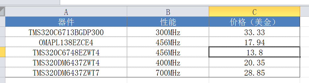

C6713和C6748和DM6437的区别
为什么C6713的频率比另外两个芯片的工作频率低,但是价格却贵那么多呢?
C6713和C6748的主要区别在哪哦?
DM6437的工作频率可以达到700MHz,它的运算速度是不是最快的?
另外,我想用在DSP+FPGA的运动控制方面,DSP主要是运算,这三个芯片那个更合适哦?
求大神支招。
  • 1. 因为C6713采用的是成本较高的旧的切割工艺(process)
    2. C6713是C67x内核,C6748是C674x内核,C674x内核兼具c67x+,C64x+内核的特点。
    3. DM6437是C64x+内核,定点运算和浮点运算衡量标准不一样,定点是MPIS, 浮点是MFLOPS
    4. 这主要看你需要什么样的接口,多快的CPU主频。
