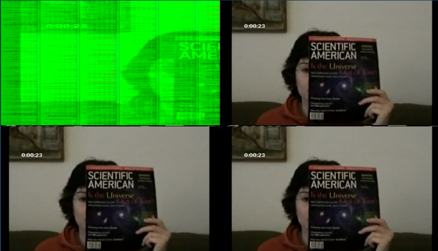

各位好,
我将8127前端从sensor替换成了模拟摄像头输入,link连接方式为capturelink->deilink->nsflink->......!目标顺利完成。
接下来,我希望用马赛克link将四路画面拼接为一副画面,link连接方式为:capturelink->deilink->swmslink->nsflink->......。
但是按照上述目标,我在usecase中修改了代码,但是运行之后窗口1,2,3分别显示通道1,2,3的视频画面正常,但是窗口0显示通道0数据是异常:具体异常如下:1、画面前端有密集的黄色雪花遮挡。2、通道0的视频画面并未经过缩放,画面尺寸明显与其他通道不同。具体显示图像如附件中所示。麻烦各位帮忙分析下问题.

  • 你好;
    看了一下你的代码,没有看出问题;
    你可以修改一个swms的布局吗?
    只显示通道0,不修改Usecase的结构,测试通道0是否正常,通道1也这样测试一下;
  • 谢谢您的回答。与您想的一样,我也尝试着修改了不同布局下的马赛克显示。用窗口0单独显示通道0的话,问题和现在相同。我尝试着分别单独将通道1,2,3显示在窗口0显示的话,运行后在deilink那里会报assert。而用两个窗口分别显示通道0和通道1,ze还是最原始的显示问题。不知道你看到附件中的截图没有?
    我在想会不会是内存的问题?
  • 在附件中的截图,显示应当是色彩空间的问题,y正常显示,但是sc不对,uv异常
  • 通过你的描述,发现有几个问题,不能理解;
    为什么单独将通道1显示到窗口0的时候,dei 会报 assert的错误呢? (是配置只显示一个通道吗 1 x 1)
    Yang Elroy 说:
    我想这里可以确认数据是正常的,通道0画面异常是某个link导致或者参数配置错误导致的
    我们需要定位是哪个link导致的问题
    你刚才的测试swms单独显示通道0 的时候(1 x 1布局显示),画面还是异常,应当不是swms 的问题,更像前端link导致的问题;
    因为你数据有一个正常的,所以应当是可以找到导致异常出现的link的位置
  • 上周四的时候这个问题解决了。解决方法是在原来link连接的基础上,在dei和swmslink之间又添加了一个nsf,也就是link连接如下:capture->dei->nsf0-swms->nsf1->......。
    问题解决了,但是我心里还有几个疑问没有解决。
    1、我在dm8168上配置link时,相同的link连接方式,各个link的具体参数配置也基本一致,为什么到8127上就不可以了?
    2、我在解决问题之前尝试过将swms后的nsf放到swms前,运行后后面报格式错误(后面必须要yuv420sp),我将swms的输出视频格式参数设置为yuv420sp后重新运行,后面仍然会报错。但是我另外在swmslink后加了一个nsf(输出yuv420sp)问题就解决了。swmslink的输出视频格式参数配置后并不生效吗?另外,根据以前的经验,好像很多link的数据格式参数设置后也并不生效。
    3、回到问题之初,原来link连接为capture->dei->swms->nsf1->......,swms前的几个link输出格式我都设置为了yuv420sp,但是通道1的显示存在问题。而在swms增加了一个nsf后问题解决,这个同样说明了很多link的数据格式参数配置后并未生效。
    好疑惑,因为不止数据格式参数,如分辨率,帧率等很多参数在之前的调试过程中都存在不生效的问题,真搞不懂!
  • Yang Elroy 说:
    这个不好说,sdk 版本不一样也会有问题,只能单个link模块来分析
    Yang Elroy 说:
    swms link的输出视频格式是有效的,如果设置无效,你可以到 DVRRDK_04.01.00.02/dvr_rdk/mcfw/src_bios6/links_m3vpss/swMs
    跟一下代码 (之前遇到过配置输出无效,不记得是版本问题,还是什么,现在在4.0的rdk中是有效的)
