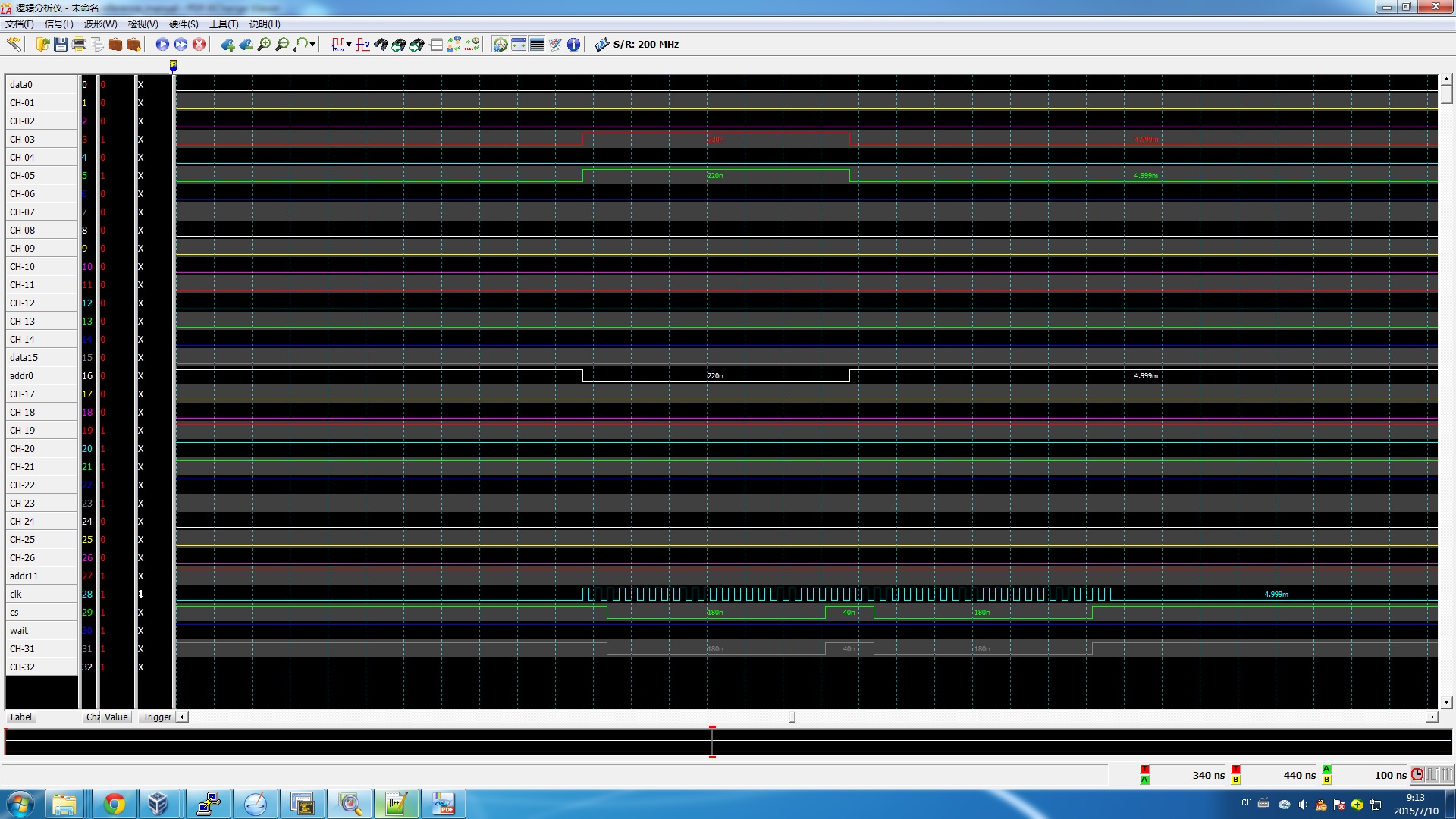

请教:AM3359芯片GPMC模块写数据的时钟信号问题
1、硬件是BeagleBone Black,板载4Gemmc版本的
2、目的是使用GPMC与FPGA相连后通信
3、寄存器及相关配置
GPMC_CONFIG1 = 0x28410000
GPMC_CONFIG2 = 0x00141402
GPMC_CONFIG3 = 0x22000010
GPMC_CONFIG4 = 0x14027412
GPMC_CONFIG5 = 0x000a1414
GPMC_CONFIG6 = 0x84000082
GPMC_CONFIG7 = 0x00000f41
8bit数据位宽,同步模式,single access模式
现在问题是:
当GPMC往FPGA写数据周期220ns完毕后,时钟信号竟然还是存在的,然后片选cs信号、写使能信号的行为看上去是数据又进行了一次发送操作。
不是应该数据传输周期完毕后,时钟就会停止么?
我的程序是每隔5ms,使用GPMC向FPGA发送数据。
感谢!
