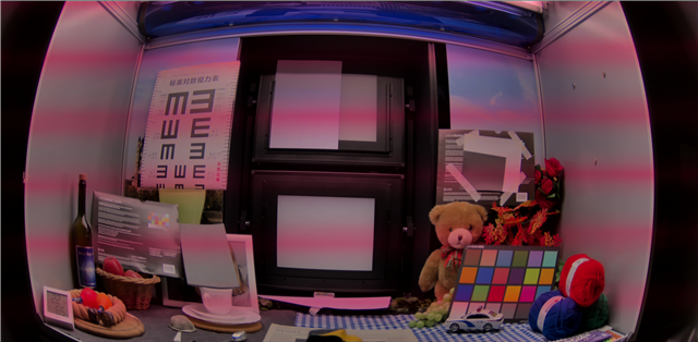

TDA4VH-Q1: ISP中使用lsc模块,图像出现红色条纹
Part Number: TDA4VH-Q1
我在isp中添加了lsc模块,其中lsc lut使用了ti官方文档提供的matlab代码,数据格式尝试过U8Q8+1和U6Q6+1,但是lsc模块似乎都不能正常工作,最终出图会呈现异常的红色条纹,如下图。但是,当我将lsc lut的gain全部设置为1时,图像输出又是正常的没有红色条纹的
