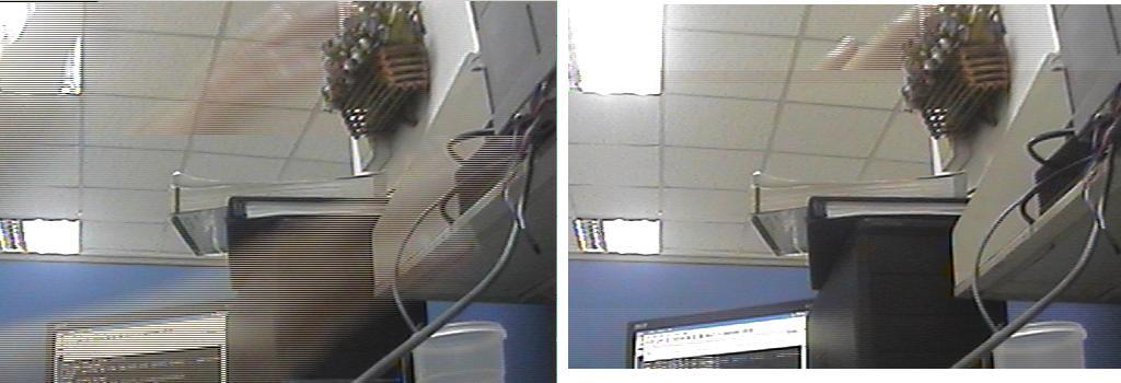

专家您好:
我使用的是DM368+TVP5158,采集4路D1,NTSC,分辨率720*576,(或720*480),采集到的静态图像正常,但是当画面有移动物体时,换面产生错误和混叠,在编码前的YUV422的数据帧就有此现象。
专家您好:
能否减少采集路数到2路,看是否有同样的问题?感觉是buffer切换有问题。还有就是先确认TVP5158输入的super frame在拆分前数据是否正确。
数据是一路D1的,我虽然设置的是4通道,但是只接了一个camera。
怎么确认superframe是否正确?
现在的现象是我配置成MCVIP_VIDEO_DECODER_MODE_4CH_D1_CROP时获取的数据是正常的,MCVIP_VIDEO_DECODER_MODE_4CH_D1则会混叠,理论上讲他们应该仅仅是分辨率差异而已。
