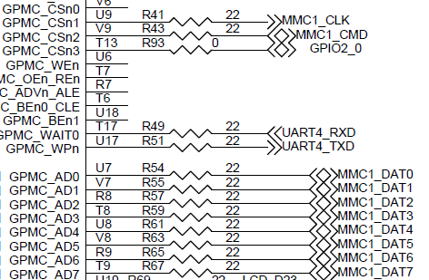

1.硬件:使用am335x处理器,自己做的板子
2. 软件:TI-Android-JB-4.2.2-DevKit-4.1.1
fastboot只能在SD下烧录成功,emmc始终烧录不进去。好像没有烧对,不知道是硬件需要注意什么,还是代码需要修改,好像mmc没有对应上。

  • 你是参考BBB板子做的硬件么?SD连到MMC0上,eMMC连到MMC1上?
    如果u-boot下都初始化不了eMMC,那说明硬件本身有问题啊
  • 板子是参考BBB做的。有几点我不是很明白的地方。
    1.当输入mmc dev 1时,可以显示读出的内容,是不是说明硬件读写没有问题?另外emmc显示为4-bit,不知是否正确?
    2.每次上电时,切换mmc dev 1总是mmc_send_cmd : timeout: No status update   ,我不知是否已经真的切换过来了?
    3.当切换成mmc dev 0时,却可以用fastboot建立分区表,并烧录。到mmc1却不行。总是显示如下: 我不知道分区表是写进去了,读不出来?还是本来就没写进去》

    4.我想知道到底是状态没有切换,还是没有写进去,或者读不出来,还是寄存器错误,或者define没有开启?
    附件为emmc图
  • 手头有没有BBB的板子?可以用同样的软件在BBB板子做个参考,定位下是硬件还是软件的问题。
  • 手上没有BBB的板子。硬件应该不成问题,听说有人移植成功过,不过那人走了。我只是屏蔽了一些eeprom的内容,应该对mmc影响不大吧。你能帮我分析下uboot的,看看打印信息到底是什么原因造成的吗?我现在不知道是什么问题造成的。
