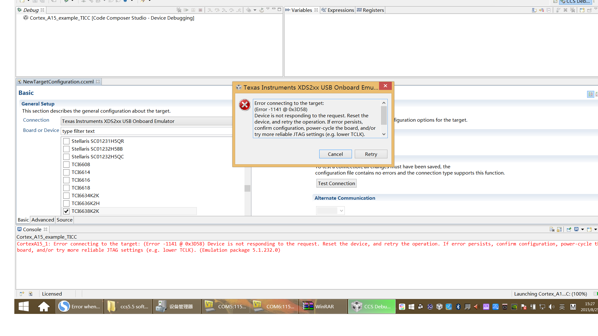

您好,目前我们使用tci6638k2k EVM板想调试看看ARM,但是在连接板子,编译成功后,load代码这一步时出现错误,问题如附件,不知道load不成功的原因是什么,请各位指教,谢谢!

把CCS和EVM全部重启,然后把boot mode置于No boot模式,看看能否连得上
你好,boot mode是置成No boot的模式,重启了也还是不行,不知道是不是我们安装CCS时选择的组件导致连不上的,因为尝试了调试用于DSP的工程也失败了
之前装CCS5.5时只勾选“C6000 Multi Core DSPs”时,用EVM板调试同一DSP工程是可以成功load工程,但是现在需要使用ARM,在安装CCS时将所有组件都选择了安装,就出现了问题,请问,基于这个硬件架构,我们用ARM,在安装CCS时具体还需要勾选哪几个组件选项?

试了重新安装了CCS,仅安装部分跟ARM相关的组件,DSP工程调试是OK的,但是ARM的调试仍存在上述问题

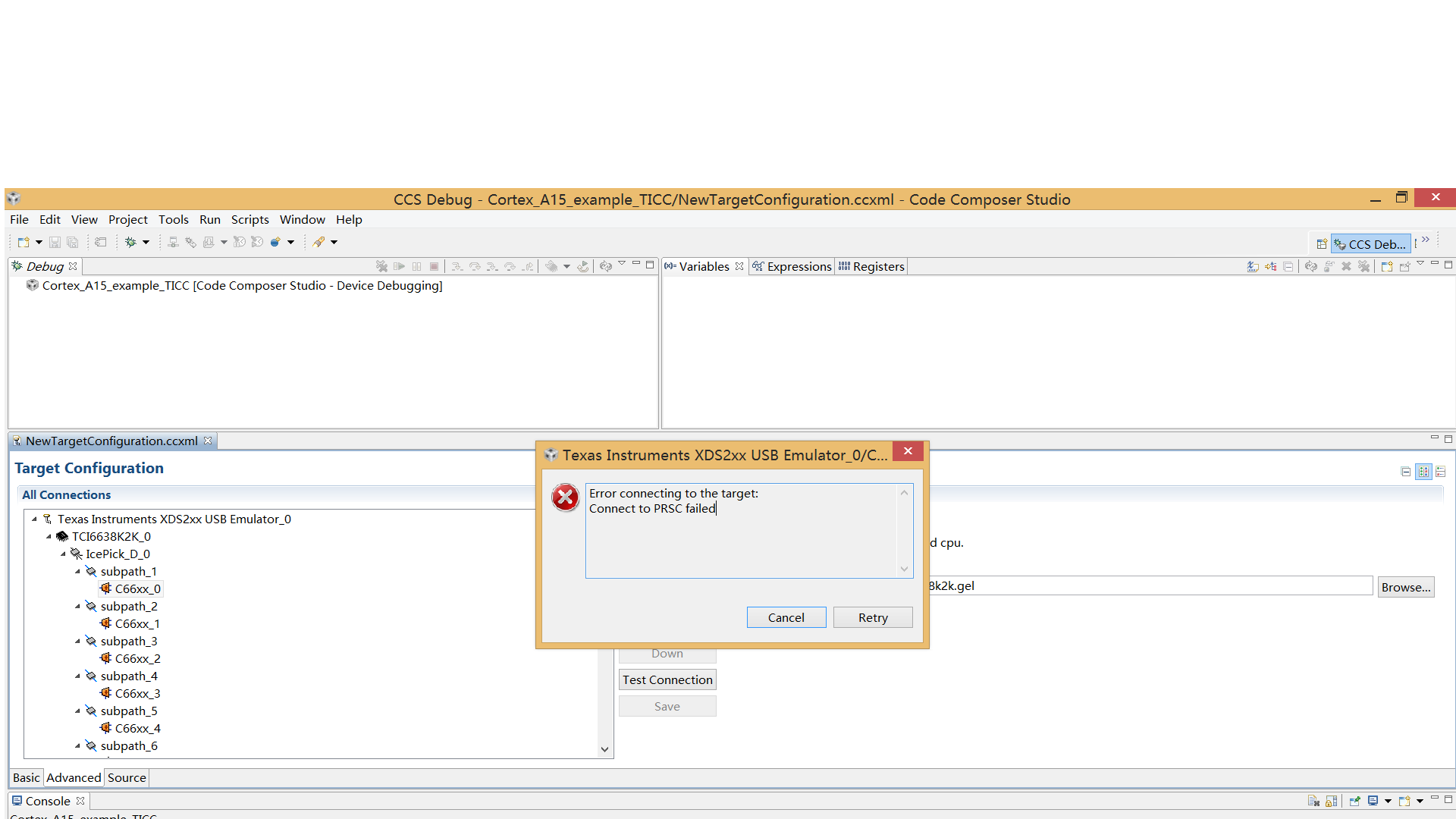

附件是调试ARM出现的不同的error截图
组件都安装是没有问题的,我试着在No boot模式下连接了EVM上的DSP和ARM, 均没有问题,你可以考虑换一台电脑或者按照下述网页安装好驱动试试
http://processors.wiki.ti.com/index.php/EVMK2H_Hardware_Setup#No_Boot.2FJTAG_DSP_Little_Endian_Boot_mode
