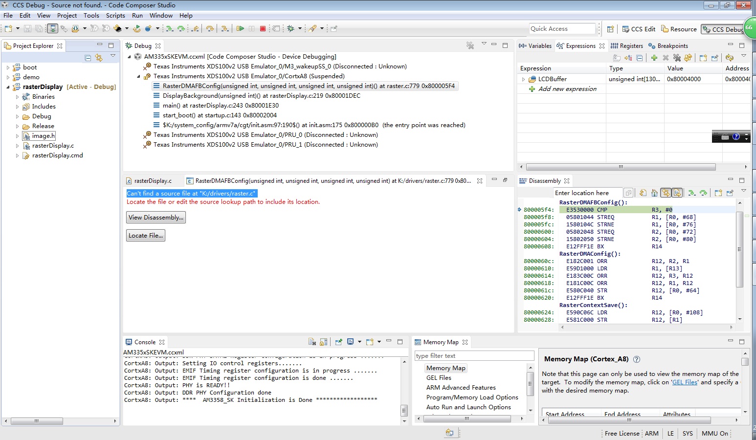

CCS6+TMDSSK3358仿真调试StarterWare中rasterDisplay是单步进入外部函数时提示错误的问题:
如图所示,请问是需要哪里设置吗?我用的是StarterWare自带的工程,什么都没改。
  • 你这个导入的是原始的.out文件吧?这个原始的.out文件编译出来的时候所使用的lib库函数和一些外部函数的位置和你现在安装的路径多半是不一样的。
    解决办法很简单,点下那个locate file,然后按照提示,是K:/drivers目录下面的文件你就把K:/这个根目录换成你安装的Starterware的目录就可以了。
