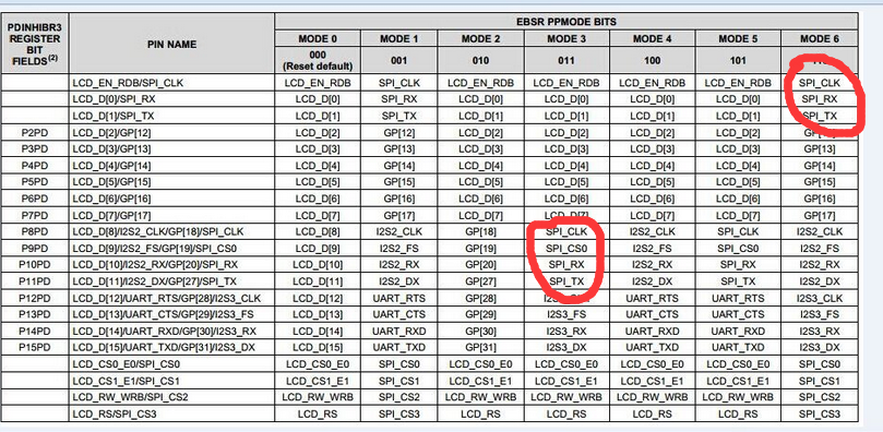

请问下,TMS320C5535最多可以使用几路SPI总线?
根据数据手册上面的引脚复用,我看TMS320C5535最多好像可以支持两路SPI总线,但是我看55xDSP的选型列表上面只显示有一路SPI总线,数据手册上也没说有几路SPI总线。
是不是TMS320c5535同时只能支持一路SPI总线工作呢?
