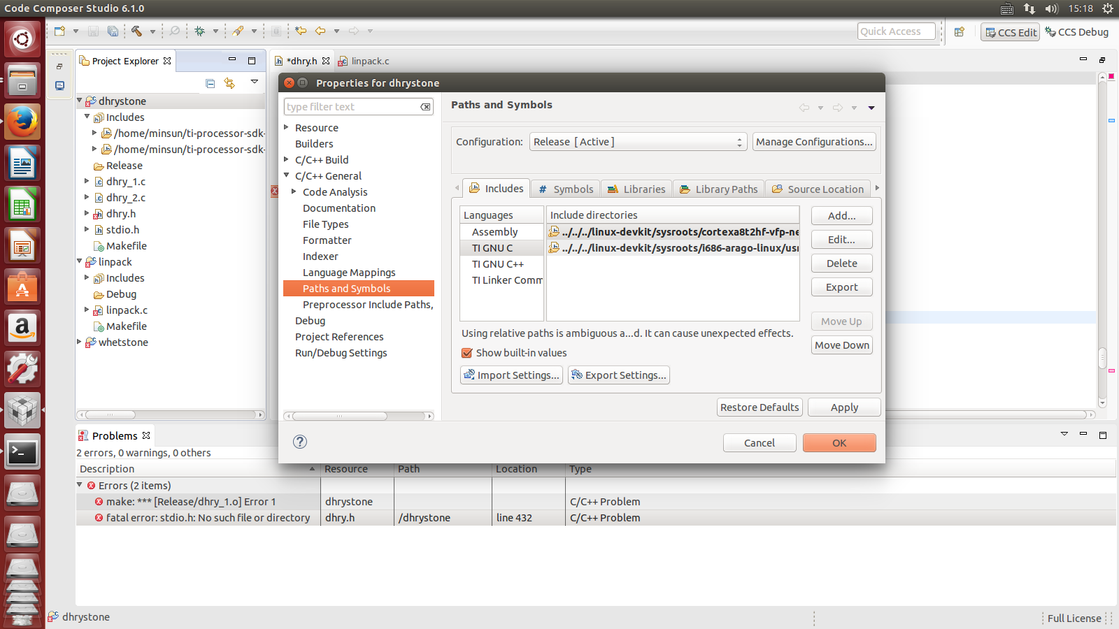

CCSV6安装好后导入已有工程文件,build的时候找不到头文件,在工程属性里也设置了头文件路径了(路径里面有该头文件),还是没有用,请教各位我是哪里设置有问题?请多指导,谢谢!
如果设置的路径是正确的,你点一下你include的文件前面的+号,看看是否能看到该文件的实现,如果能看到,则说明导入是正常的,如果看不到,路径设置应该还是有问题。
