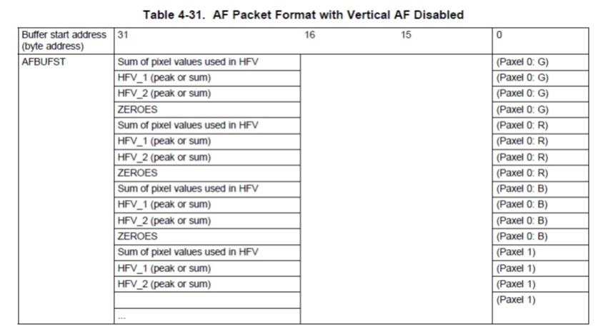

请教关于DM365的AF engine输出
文档中,描述,VF Disable时,其输出如图
在DVSDK的参考代码中

前后Paxel相差的buff为 sizeof(CSL_H3aAfOutVfDisableOverlay);
其中共有16个Uint32 , 而不是文档中的12个(多了hfvSum_3)
这个是为什么??
代码是正确的吧,的确填充了4个Uint32, 为了buffer对齐?
