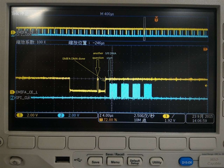

    本附件的图片显示的是SPI DMA和EMIFA DMA传输不重叠时的“正常”运行结果。
    黄色是EMIFA的CS信号,低有效,总共读20*16bit数据——这里还有个问题就是途中的“another question”处,为何此处CS要退出有效状态再进入呢?此时刻刚好在传完16*16bit数据之后。
    浅蓝色是SPI的CLK信号,直接反映了SPI传输,总共4*16bit数据。
    正常情况二者不相重叠时,SPI数据传输间隔固定有规律。

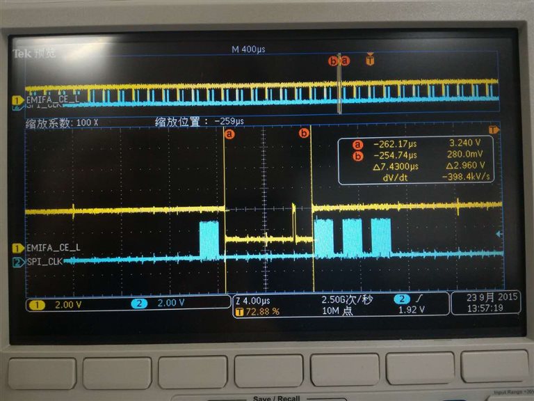

  • 这是不正常情况的波形。
    此时EMIFA DMA其实时刻始于SPI第一个16bit后期,然后SPI DMA被其打断,直至CS变高即EMIFA DMA结束后,SPI后3个16bit数据才开始传输。
    也就是说,如果同时有两个DMA发生,即使二者对应的channel controler是独立的,在某一绝对时刻也只能有一个DMA数据被传送,right?
    但是datasheet中貌似又号称可以simultaneously transfer,到底怎么回事呢?
  • Jingang Yang 说:
    这个是因为EMIFA的FIFO深度是32字节。

    这个应该不会,配置完之后通过CCS-->View-->Registers查看EDMACC0DSP和EDMACC1DSP可以查看两组DMA对应的PaRAM config是预期的。
    另外,示波器上看到SPI DMA的数据是在传输的,FPGA通过Quartus的SignalTap也可以抓到EMIFA DMA在读取20*16bit数据。
    不过对于TC的配置基本上之用芯片复位后的默认配置。按理说默认CC0对应TC0,CC1对应TC1直接就是分开的。
