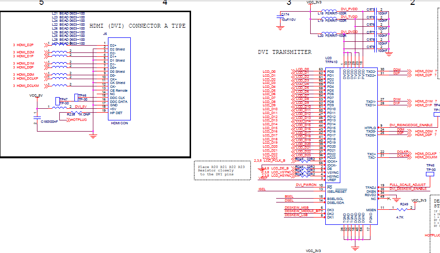

你好 dm6437后端和tfp410连接输出高清视频,使用hdmi 连接器输出到监视器上,发现监视器上没有显示?
设置的分辨率为800*480 ,在群创的7寸lcd屏上是可以显示输出的。

tfp410 在一个屏幕上能显示的话,那么DM6437到tfp的时序可以假定问题不大了,我建议你看看DVI那边可能存在的兼容的问题。
我没有使用IIC,电路图在上面的附件,你帮我检查一下电路看看。
我发现一个问题,当我使用27m的时钟,监视器上提示没信号,当使用54m的时钟,显示不支持的
