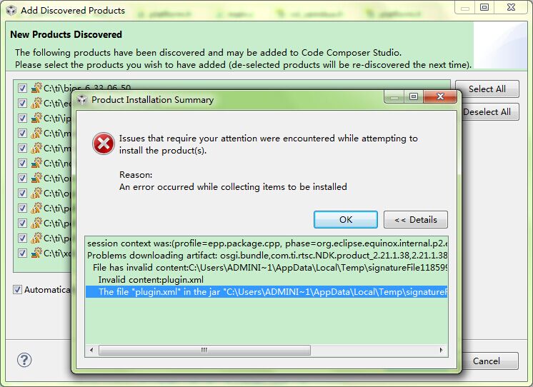

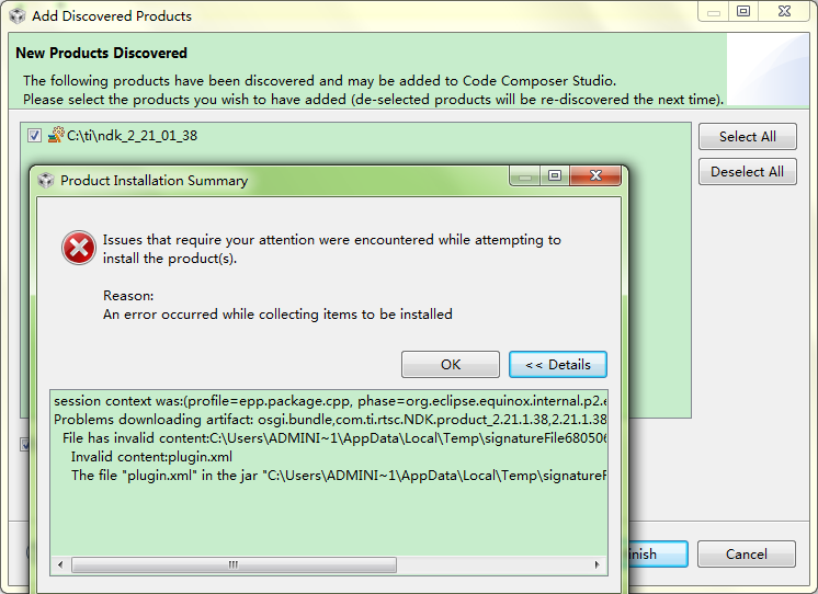

先安装了CCS5.5,然后安装了mcsdk_2_01_02_06,安装过程没有问题,但是在重启CCS后,Add Discovered Product 处出现错误,不知道怎么怎么解决
请问有人是否有过类似的问题,是怎么解决的呢?
我的问题具体如图所示。
我的问题具体如图所示。
ndk的版本和ccs的版本不匹配
用了 ndk_2_21_02_43 这个版本 就可以了
