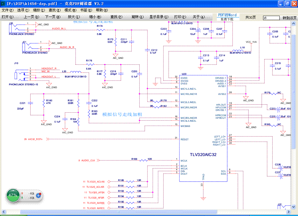

dm6467 mcasp 通过tlv320aic320芯片 录音无输入,播放音频文件正常。采用dvsdk3.0 平台,linux-2.6.32-davinci kernel 。
目前音频codec的输入时钟为MCLK =27M ,采样iis时钟 wclk = 8K Bclk = 2*16*8K =256K 现在采集不到MIC信号,求支持。
aic32采用kernel自带的aic3x.c驱动

你好,
能否检查一下你的板子上Mcasp相关引脚的连接是否和DM6467 EVM上一样? 特别关注一下采集的时钟和采集帧同步信号。
mcasp 连接和evm上一样,现在可以采集到声音了,但是不是从mic输入的,用电脑耳机输出到板子的声卡。
录音噪声特别大,播放还是正常,不知道哪里还有问题,我们的硬件aic32原理图见附件。请指导。谢谢!
