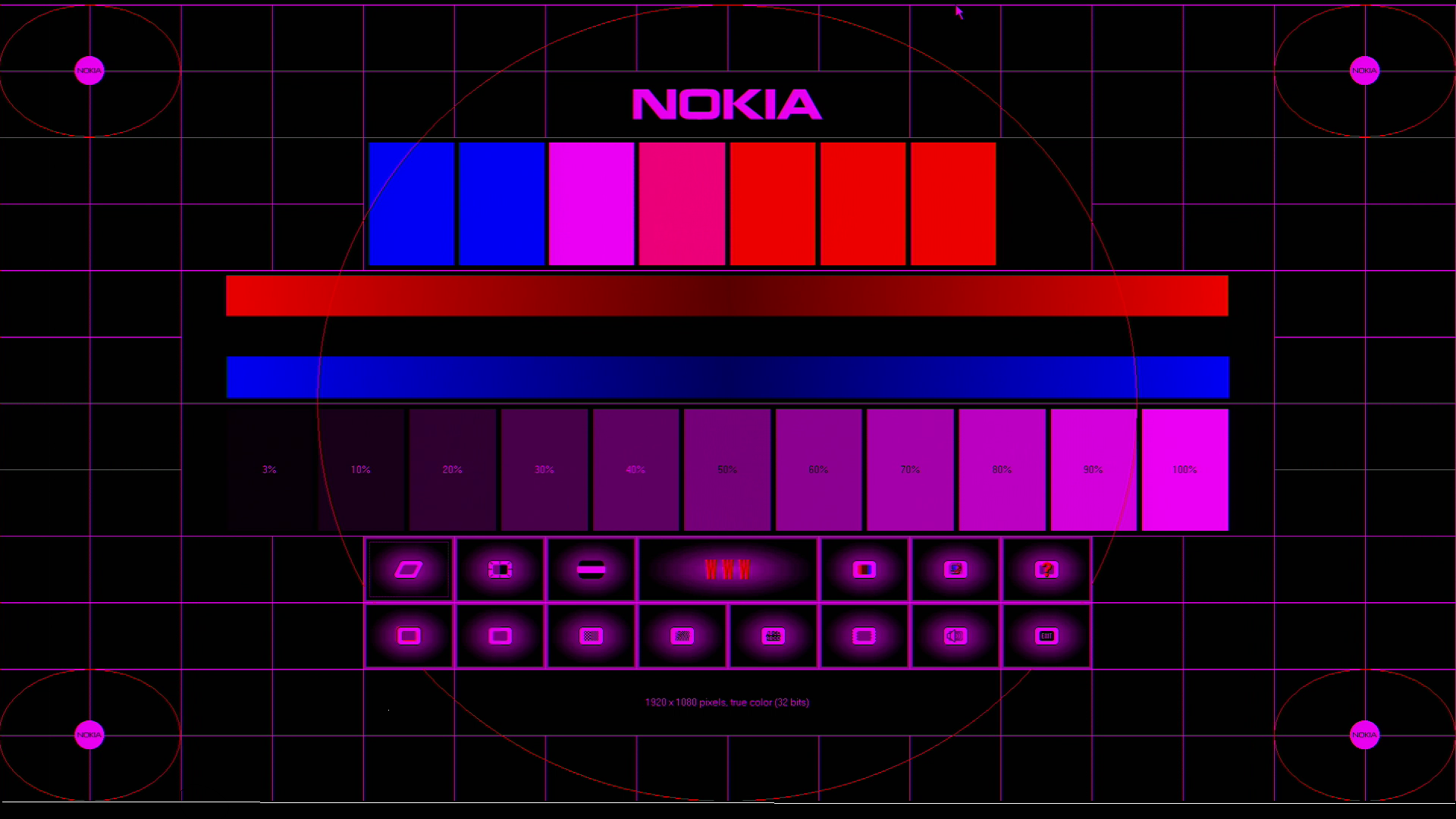

我们DM368采集编码1920*1200的YCbCr数据。
图像的上边框、左右边框都对应,但是下边框总是多出一截的黑边。
我们将ipipeif的VNUM、isif的LPFR、ipipe的SRC_VSZ、rsz的SRC_VSZ的值改为1000、1080、1111等都无法消除下边黑框。
请问专家,怎么消除下边框。
请问专家,怎么消除下边框。
我理解输入是YUV的,对么?如果是下面有多余的数据就是,图像上面有数据没有显示对么?那就需要调整垂直方向的的起始位置。请尝试调整IPIPE或者RSZ的SRC_VPS
