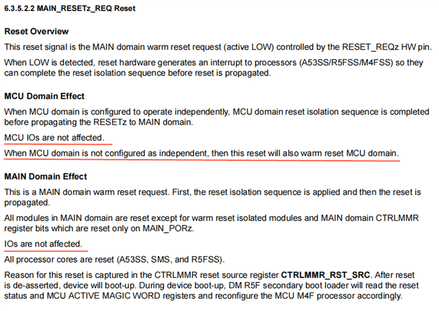

 AM6232上具有多个复位功能的引脚,目前我们的硬件设计是这样的:
1. PMIC连接MCU_PORz,用于上电复位;
2. RESETz_REQ连接看门狗和用户复位按键。
我们的需求是,当系统重启时,系统能够区分复位原因,是上电复位还是看门狗复位,目前的硬件设计是可以实现这个功能的。
我的问题是看门狗复位RESETz_REQ,是否有风险,RESETz_REQ可以将M4,A53,以及IO外设重置吗?
