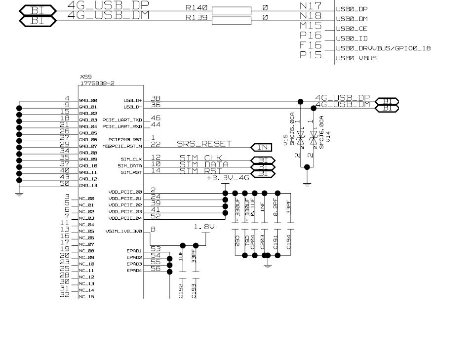

AM3352和4G模块通过USB接口连接,硬件设计时只连接USB的DP和DM管脚,4G模块直接有电源供电,芯片其他USB管脚全部悬空,请问这样有问题吗?

  • usb 接鼠标,U盘可以正常工作吗?
    usb部分的电路设计有截图吗?
  • 使用的是mini-pcie插座,没法试验鼠标和U盘
    原来图见附件
  • 看了您的原理图,建议您参考ti的evm板进行usb部分设计,vbus和drv vbus都没有接,软件不支持,所以会报出上面的错误
  • 不接电源这种错误怎么也发生了
  • Yaoming Qin 说:
    在目前这种连接方法,能通过软件规避么?

    问一下,如果AM只做host,VBUS也需要连接是吗?
  • 您用的是哪个版本的sdk? AM335x测的vbus可以改为拉高到5v吗?

  • 软件方面,请您参考 linux-3.14.26-g2489c02/Documentation/devicetree/bindings/usb/am33xx-usb.txt , 对linux-3.14.26-g2489c02/arch/arm/boot/dts/am33xx.dtsi 中的dr_mode 进行修改。
  • 现在把vbus拉倒5V了,dr_mode改成host了,但是也没识别,但是输出
    [ 6.852136] musb-hdrc musb-hdrc.0.auto: otg: usb_otg_kick_fsm: invalid host/g
    adget device
  • ID 脚拉低了吗?
    最好能把改后的原理图和修改的代码都发上来看看。

    原理图没改,只是在板卡上飞线了,ID接地,VBUS直接5V,DrvBUS没接
    menuconfig里,OTG禁止,MSUB Mode Selection选择Host only mode

  • 那你把drv vbus拉高看看,这个pin引出来了吗?
  • Yaoming Qin 说:
    drv vbus拉不出来了
    现在报这种错误

    这个问题没见过,还是怀疑电路设计的问题。 这样吧,您把修改了,飞线后的电路图贴出来,我内部看看,看软件能不能改,但不能保证软件能解决这个问题。
    我们的软件是依据evm板上的usb电路设计做的。
