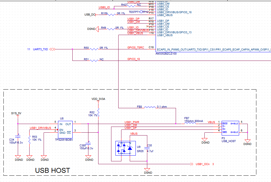

AM3352 无法识别USB 3.0 接口的U盘
CPU :AM3352BZCZ060
如题,插上U盘,测得VBUS DRVVBUS 都为低。查看打印信息是 USBH: VBUS error detected - resetting controller
电路图如附件。
参考这个帖子(https://www.deyisupport.com/question_answer/dsp_arm/sitara_arm/f/25/t/47199.aspx)加大C385电容,并上一个220u 也一样的掉电。
有几点疑问,
1、作为HOST口 供电不是2051提供吗,为什么还需要VBUS,这个VBUS起到什么作用?
2、直接给VBUS上拉5V也无法识别,VBUS不会掉电;
3、测得一插上U盘 DRVBUS  为低导致的VBUS为低。为什么会关闭,是3352 限流自保护电路的作用吗?
请大神们出来解答下!
