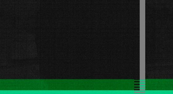

我们想从8127的A8获取YUV数据并保存起来,现在我们把Rules.make中
CAPTURE_DISPLAY_MODE_ON := YES
FRAMES_TO_A8 := YUV
两个选项打开,然后在A8端的ipcFramesInlink_tsk.c中的IpcFramesInLink_getFullFrames函数中
获取YUV数据,保存yuv数据是参照ti_mcfw_ipcframes.c中的函数进行保存。
但目前获取的YUV图片显示都不正常,而且打开后网页的视频也不显示了,YUV如下所示
请教一下问题出在哪里,或者是否有更好的取YUV数据的方法。
  • 你好,
    你打开的选项就是采集加本地显示的demo,没有编码,具体的usecase代码请参考multich_capturedisplay.c。
    你可以在数据通路的各个link里打印一下图像buffer的中间位置的数据,看哪里开始变为0 (黑色)。
    存储YUV的逻辑和avi save是类似的,只是avi save存储的是压缩过的码流。你可以参考一下avi save相关代码。
