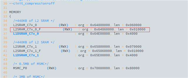

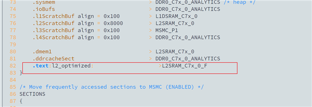

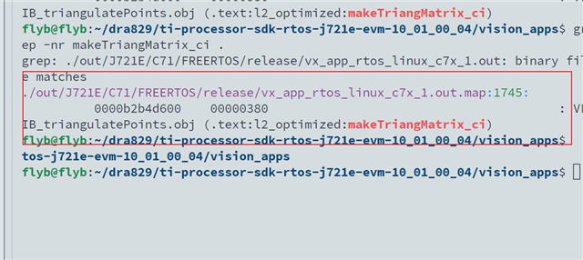

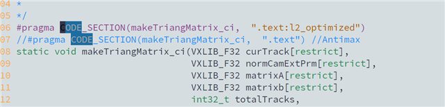

Hi,
现在DSP中的预编译指令是否还支持图中这种定义方式,将代码定义到L2cache里面,这样可以加快代码运行时间。还是只能通过 ".inc"文件,进行定义。
