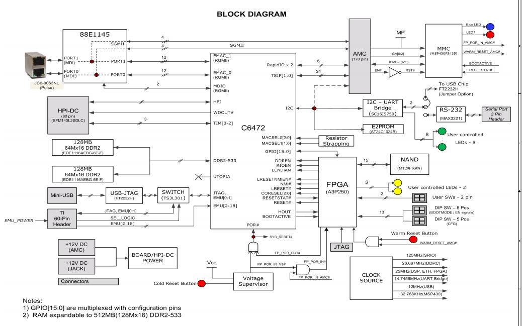

手头有块EVM6472的板子,想从pc上传图片到DSp上,然后进行处理。能用的接口只有UART和网口。 TI官网有提供CSL,以及(platform library)。由于对网口不熟,想用串口。原理图上串口是用DSP的I2C端口,通过I2C to UART芯片(SC16IS750)实现的。TI提供的platform library 也只有UART的READ和WRITE函数。没有涉及中断的处理,因为想用I2C中断来触发EDMA搬移数据。
