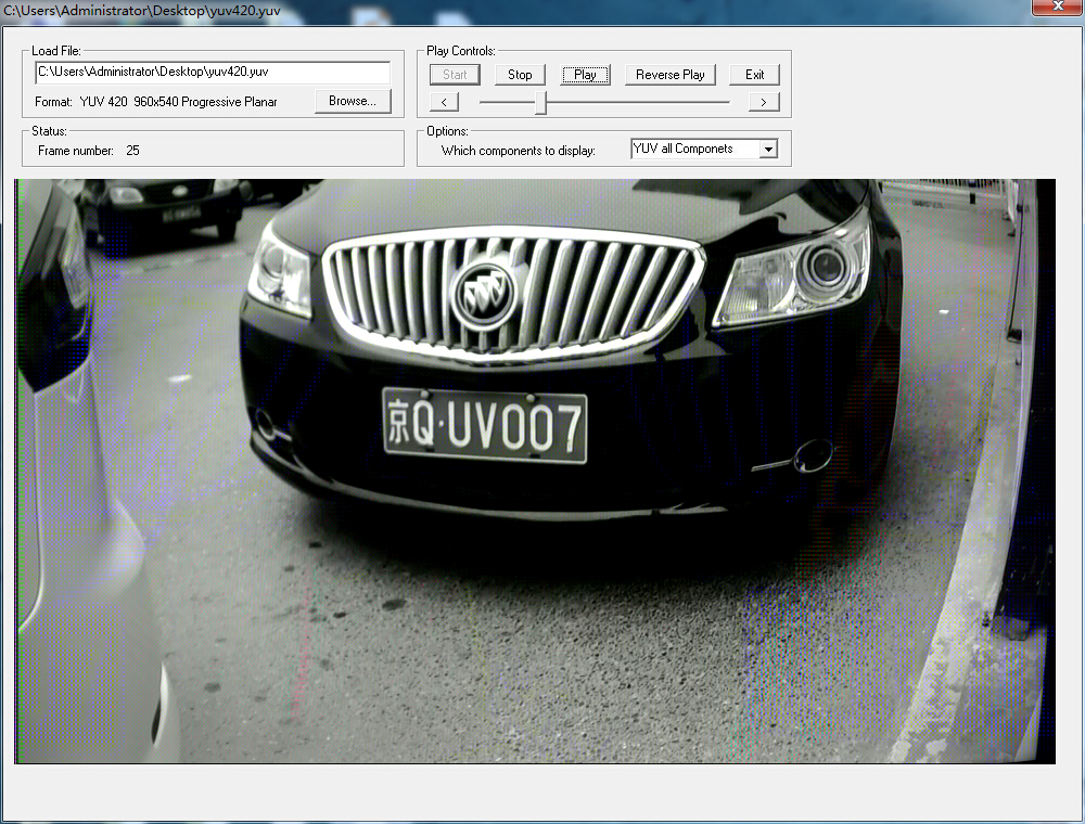

  • Eason Wang, 我成功的获取到了帧数据。但是将帧数据写成文件后,通过YUV工具查看 存的图像完全不对。图像本来该是彩色的,我仿照demo写入得出下面的结果。
    从vpss出来的帧格式应该为YUV420SP。
    我的存储代码如下:
    for(frameId = 0; frameId < frameBufList.numFrames; frameId++){
    				pFrame = &frameBufList.frames[frameId];
    				framesizeY = pFrame->frameWidth * pFrame->frameHeight ;   //Y planar
    				framesizeU = pFrame->frameWidth * pFrame->frameHeight / 2;  //UV planar
    				pMemVirtAddrY = NULL;
    				OSA_mapMem((UInt32)pFrame->phyAddr[0][0], framesizeY, &pMemVirtAddrY);
    				if(pMemVirtAddrY)
    					fwrite((Ptr)pMemVirtAddrY, framesizeY, 1, fp);
    				OSA_unmapMem(pMemVirtAddrY, framesizeY);
    				pMemVirtAddrU = NULL;
    				OSA_mapMem((UInt32)pFrame->phyAddr[0][1], framesizeU, &pMemVirtAddrU);
    				if(pMemVirtAddrU)
    					fwrite((Ptr)pMemVirtAddrU, framesizeU, 1, fp);
    				OSA_unmapMem(pMemVirtAddrU, framesizeU);
    存储后用yuvtools播放的图像是:
  • 你好,
    一般工具显示的YUV420是planar的,你把UV数据再分开存储一下,然后看看显示是否正常?
  • 感谢你的回复,这个问题已经解决了。
    原因是我使用的yuvtool的解析帧图像时不是semiplanar。
