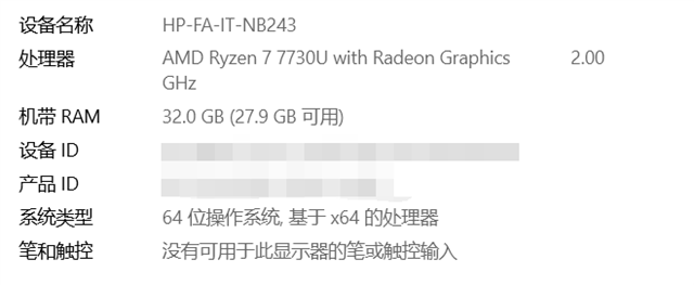

目标停在第135行,对吗?但是当你在编辑器中滚动源代码时,它会一直跳回第135行吗?你怎么滚动?使用鼠标滚轮?
这种情况经常发生还是随机发生?我似乎无法复制这个。当在源代码行停止时,我可以在编辑器中滚动,它不会一直跳回到停止的行。
你能提供正在使用的设备并提供测试用例吗?我不需要你的确切项目,只需要一些简单的例子来重现这个问题。
电脑:联想昭阳X5-14
单片机:自己制作的28P650DK9
软件:任意例程都有出现过这个问题
我在想有没有可能是仿真器连接不稳定,导致一直重连,然后CCS一直跳转到运行行呢?
这很难说。
你有像F28P65x launchpad这样的aunchpad/kit可以尝试吗?
https://www.ti.com/tool/LAUNCHXL-F28P65X
它有一个板载XDS110调试探头。我有这个板,它似乎工作正常。
