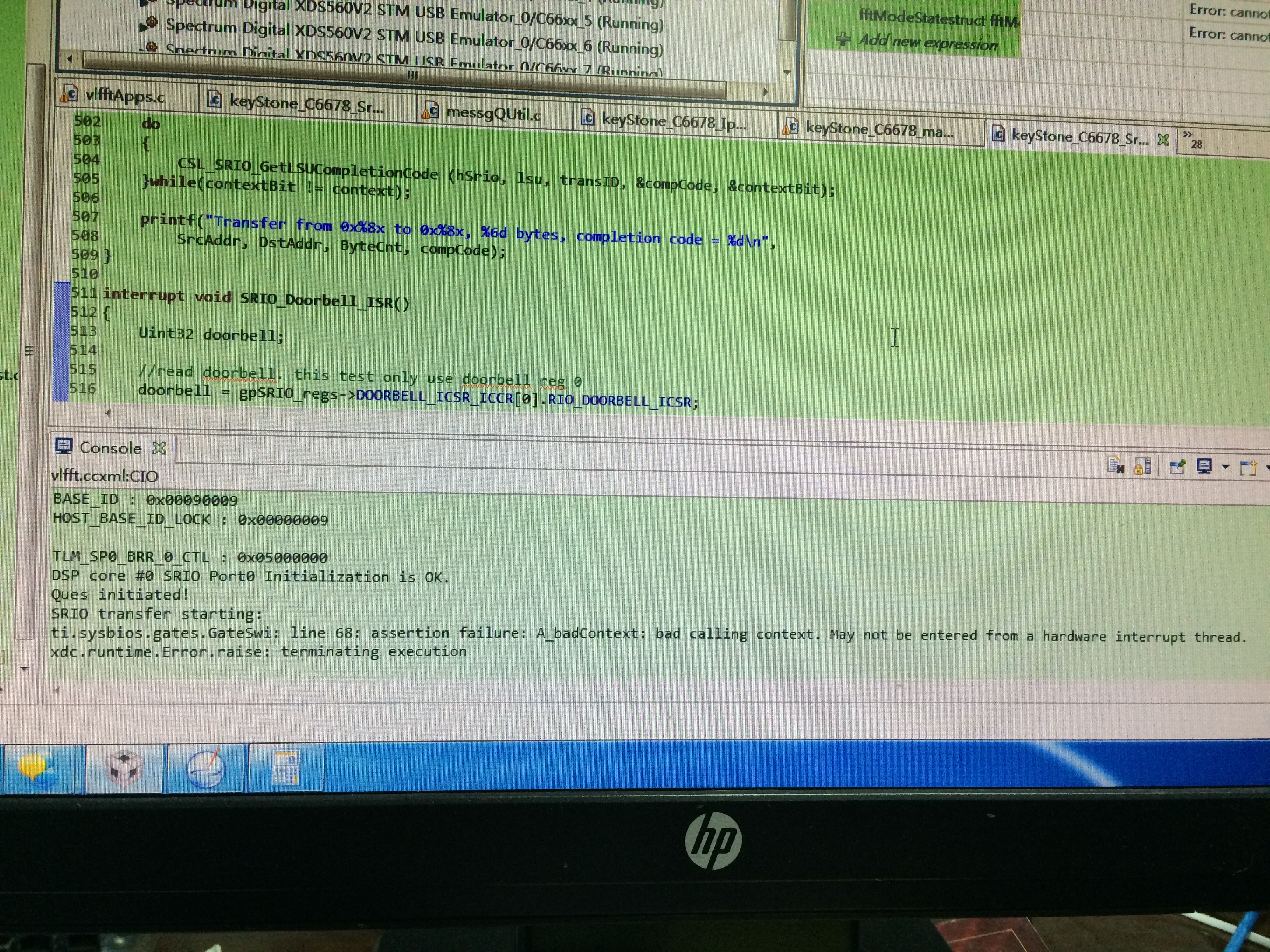

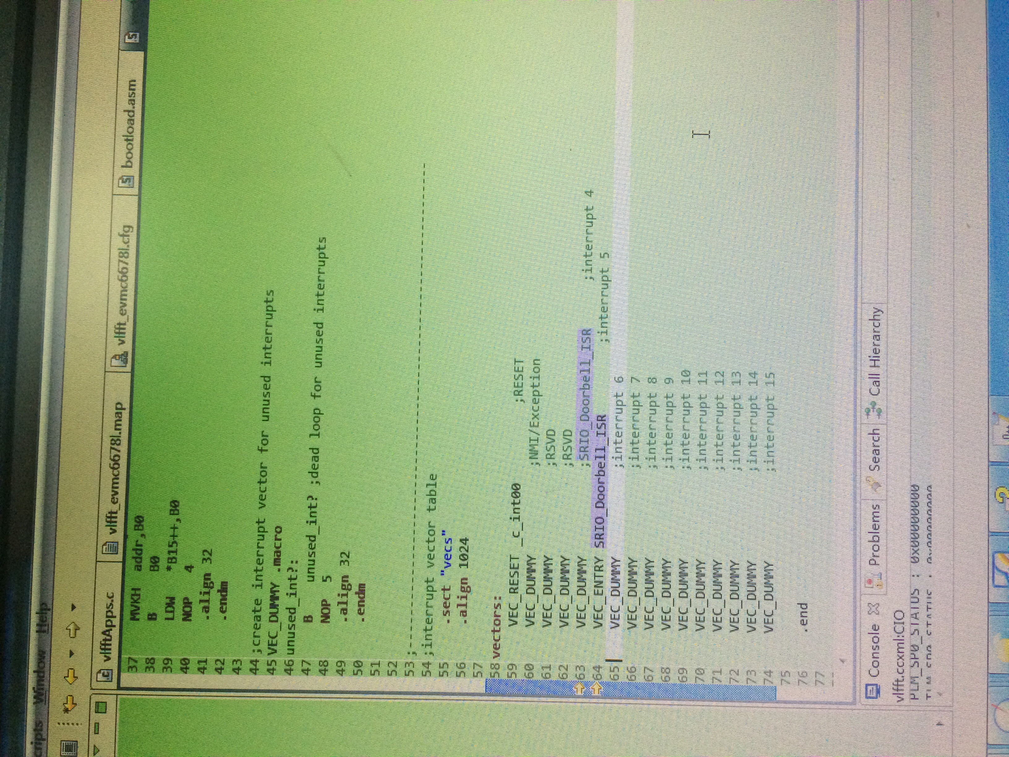

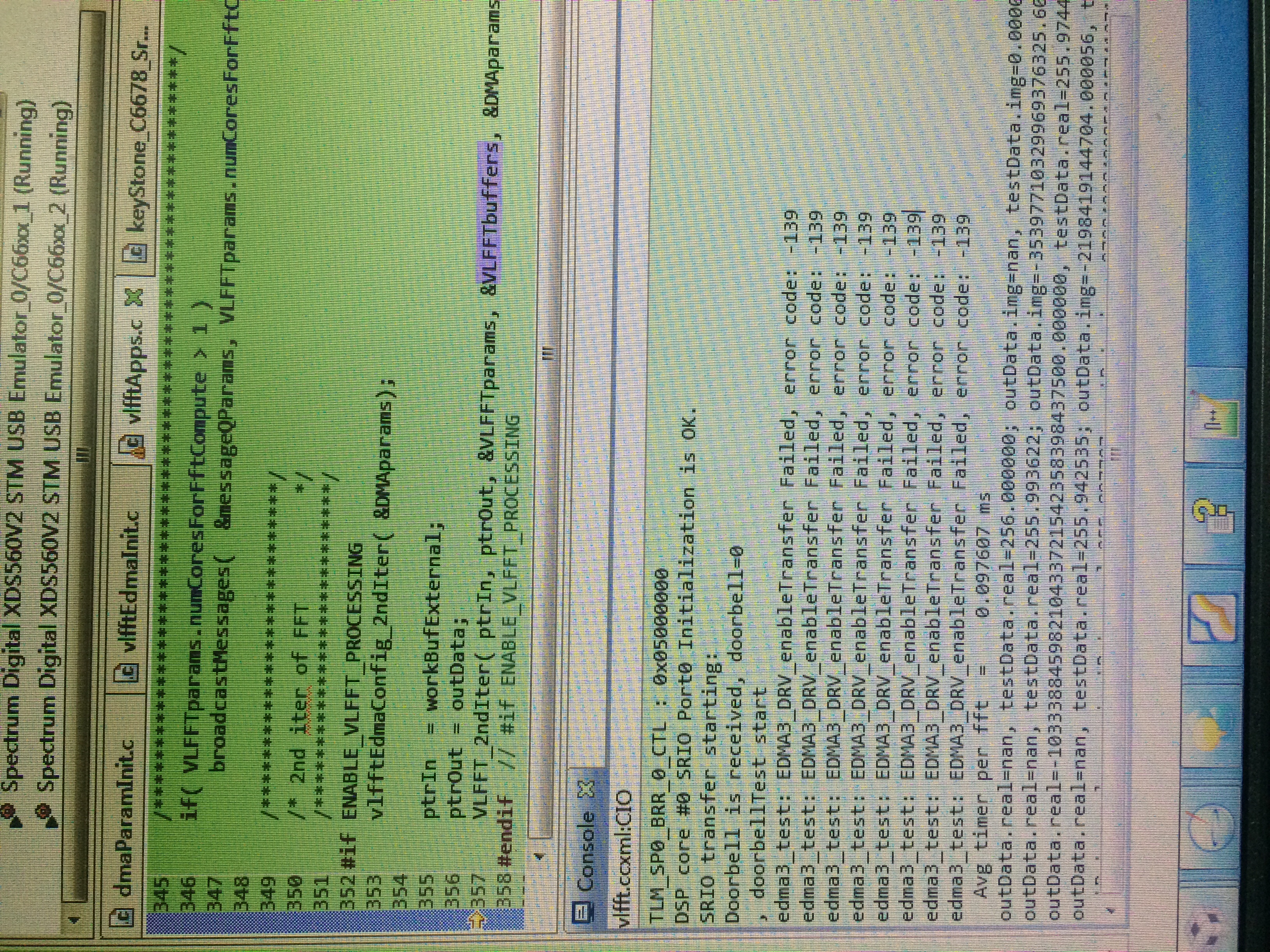

vlfft中加doorbell中断
各位专家好,我需要实现以下功能:6678收到SRIO门铃中断后进行大点数fft计算,想利用vlfft工程实现。 1.SRIO中断在该工程下通过asm文件添加中断处理函数,如果把该文件复制到vlfft工程中 2.在main函数里不创建vlfft_master任务了,只创建vlfft_slave任务。当收到SRIO中断后,调用vlfft_master,是否可行? 测试时候,发现中断触发了,可以执行到asm文件中,但是不能进入到中断函数里,是因为这样的添加方式不对吗?非bios下是可以进去中断函数的。希望给予解答,非常感谢
