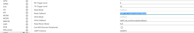

您好,
我在例程C:\ti\mcu_plus_sdk_am64x_10_00_00_20\examples\drivers\uart\uart_echo_interrupt_lld中看到如下两个函数App_UART_ISR和UART_lld_readCompleteCallback:
请问这两个中断函数有什么区别?

  • 请查看下面对您的查询的解释。
    1.中断处理:
    •APP_UART_ISR是UART Tx和Rx中断的中断服务例程(ISR)。
    •每当发生UART中断(按字节或基于FIFO阈值,根据用户配置)时,SoC首先调用APP_UART_ISR。
    2.阅读完成回调:
    •UART_LLD_READCompleteCallback仅在收到全部配置的字节数后触发。
    •例如,如果您为100字节配置了读取操作,SOC将继续通过APP_UART_ISR处理每个字节或FIFO阈值的UART中断。
    •收到100个字节后,将调用UART_LLD_READCompleteCallback以指示完整的数据块可用。
