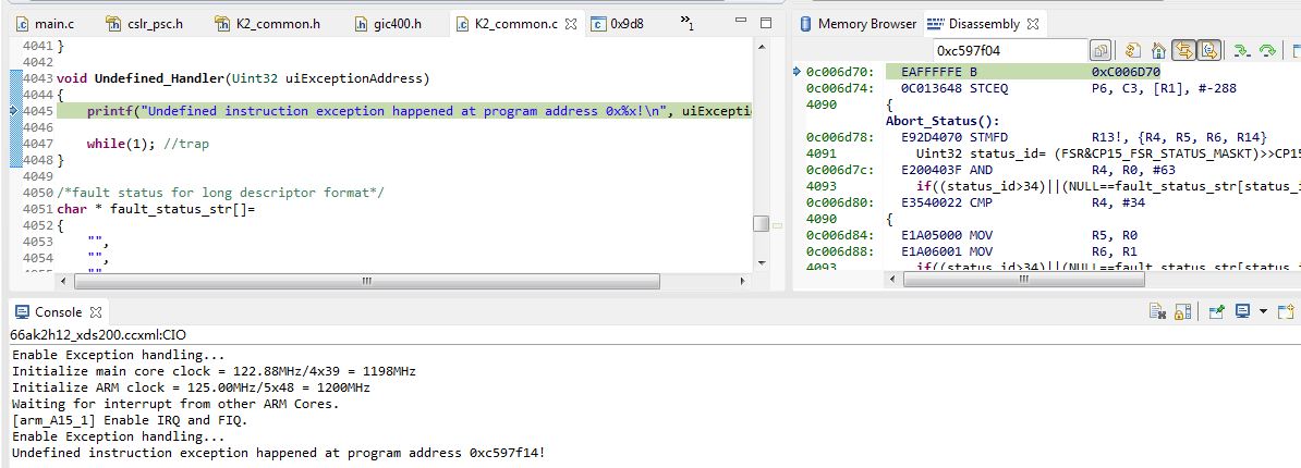

Hi, Andy:
我按照你的提示在core0的初始化代码中加入了对其他core的上电代码,解决了其他核无法连接的问题,非常感谢!
我现在准备用ARM的软件中断进行多个核之间的通信,大致流程是这样的:首先ARM0核启动进行系统初始化并初始化中断控制器,等待其他核发来的中断;然后ARM1核启动,进行相应初始化后向ARM0核发送中断,并等待ARM0核回送中断。
现在的问题是,我单独执行ARM0核和ARM1核的程序时,程序都能正常执行到循环等待部分;但是当我依次启动ARM0核和ARM1核执行程序时,ARM1核却发生了未定义异常,如附件图所示。请问出现这种情况的可能原因是什么?
