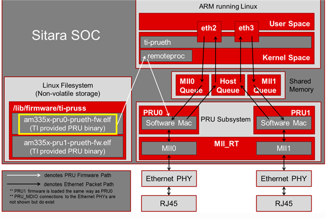

我想进行AM3359的PRU网口编程,目前我用的PRU网口固件是am335x-pru0-prueth-fw.elf,但是我没找到源码,我想编程实现和这个一样的功能,另外加一些自己的东西,需要怎么做

抱歉,我没有找到SDK中,哪部分程序是am335x-pru0-prueth-fw.elf的源码
请参考链接中的用户手册。
3.5.3.2. PRU-ICSS Ethernet — Processor SDK Linux for AM335X Documentation
是只提供编译好的固件,不提供源码吗
是的。
如截图所示,library只提供二进制文件。
