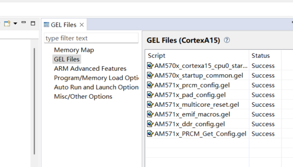

先贴上加载的GEL文件列表:
图中所示的GEL文件,有部分是AM571x系列的,CCS安装路径中,找了下,看样子就是这几个GEL文件,是AM571x的部分GEL文件和5708是通用的吗?

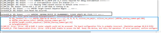

在贴上加载GEL文件后的CCS的提示信息:
特别是第二个截图,一是提示说器件ID号未知,然后红色部分报错,不知是哪里的缘故。
PS:CCS版本是V12

在AM5708设备上运行裸机测试程序时,不需要GEL文件。请参考这个
e2e.ti.com/.../faq-am5728-build-and-test-guide-for-am57xx-driver-examples-using-ccs
