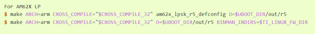

使用下面命令编译的
For AM62X LP
$ make ARCH=arm CROSS_COMPILE="$CROSS_COMPILE_32" am62x_lpsk_r5_defconfig O=$UBOOT_DIR/out/r5
$ make ARCH=arm CROSS_COMPILE="$CROSS_COMPILE_32" O=$UBOOT_DIR/out/r5 BINMAN_INDIRS=$TI_LINUX_FW_DIR
编译完成的内容输出到 out/目录下面
