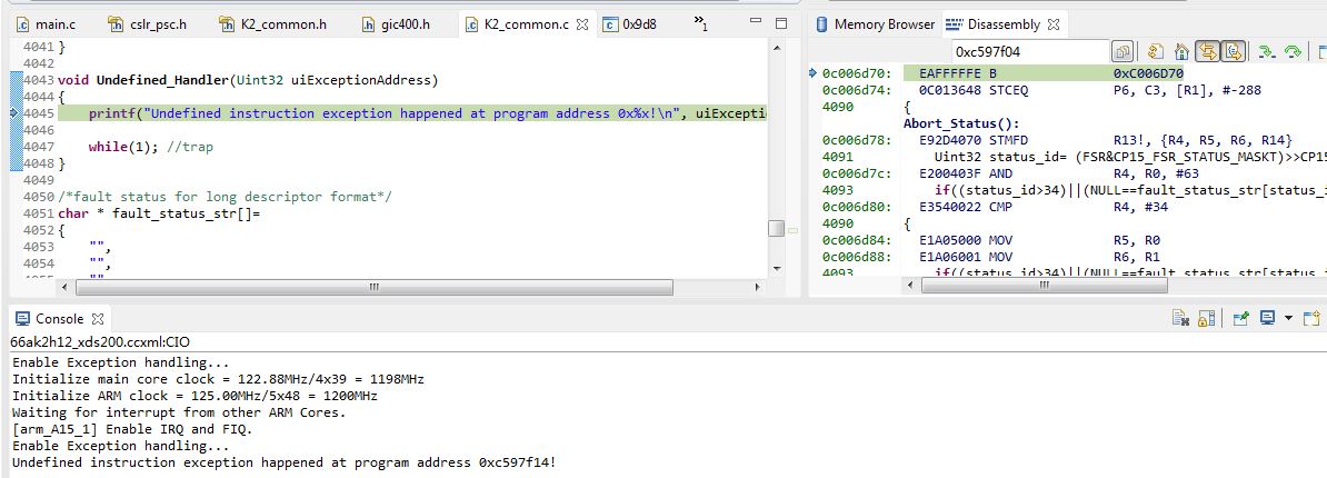

各位技术支持好:
我用一个程序在四个ARM核上同时启动执行,则一个核执行完了会导致其他核抛出未定义异常,如附件图所示。
我尝试了一下每个核依次执行,一个核执行完了再启动另一个核的执行,仍然会出现上述异常,只有将前面一个核复位后面的核才能正常执行。
请问这是什么原因?

  • Hi Allen,
            指令异常的问题解决了,不是MMU配置的问题,而是链接脚本的问题,链接脚本里边把程序的所有段都映射到了同一段MSRAM里边,包括栈之类的私有数据。
           我现在的解决方法是为每个核单独建一个工程,所有工程公用同样的资源文件,唯一不同就是每个工程的lds文件使用的MSRAM地址空间。对此我有两个小问题:
    1、ARM的哪些程序段是私有的,必须使用单独的地址空间?(目前我使用的方法是不加区别的将每个核所有程序段都分别存储,比较浪费存储空间)
    2、有没有什么比较好的方法配置lds文件,让多个ARM核可以像多个DSP核那样使用同一个链接脚本?(貌似DSP是将私有数据段映射到了各自的L2RAM里边,从而保证了独立性)
