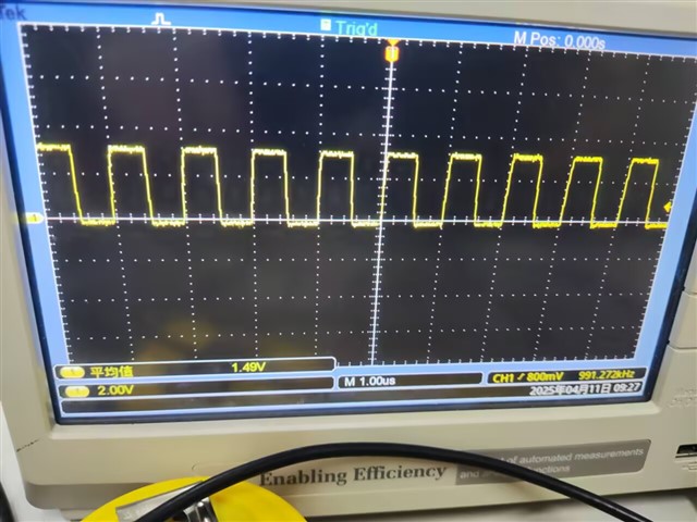

你好,我在使用tms320c6748的gpio6[3]翻转电平时,发现最快翻转的频率最快是1M,请问这个是硬件限制到1M,还是我的设置有问题?
我能不能通过翻转tms320c6748的gpio的电平,来达到输出20M脉冲的目的?
