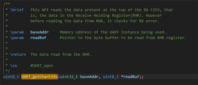

您好,
如题所述,SDK中UART_getChar()和UART_getCharFifo()的区别是什么?

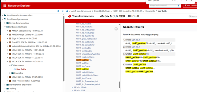

能告诉我这个SDK示例的位置吗?
我是在官网上看到的,链接如下:https://dev.ti.com/tirex/explore/node?node=A__AD2nw6Uu4txAz2eqZdShBg__com.ti.MCU_PLUS_SDK_AM64X__rN4Qml4__LATEST
我认为UART_getCharFoo是指UART_getCharFifo吗? 因为我看不到有foo后缀的函数。
因此,当执行UART_WRITE和UART_READ等操作,或者简单地说DebugP_log时,称为UART_getChar和UART_putChar的最低级别API。
我建议您阅读头文件中的以下说明,该文件可在MCU和SDK AM64x中找到。
