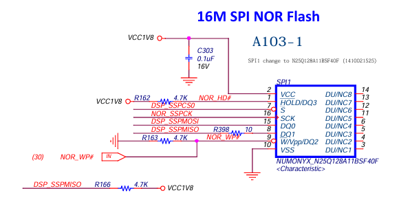

我现在在设计TMS320C6678的程序加载存储器设计,目前打算采取SPI NOR FLASH加载程序的方式。我在参考TI的官方参考设计过程中有一些疑问。TI参考设计如下图
在设计程序加载存储器过程中flash的WP引脚必须接到控制器吗?能否上拉保持一个默认状态。

  • 在EVM上,WP信号看起来是由FPGA驱动的,该FPGA包含一个可编程位,以表明信号驱动器是高还是低。 您的问题是否与如何刷新外部内存或如何从已刷新内存启动有关? 在任何一种情况下...您都可以将信号拉至所需水平,然后根据需要使用SoC GPIO显式控制WP信号到闪存的状态。
