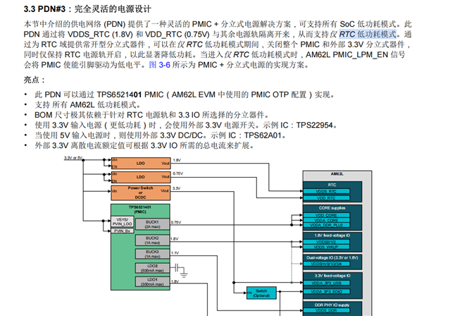

您好!关于AM62Lx的低功耗问题想咨询您一下,
1、如果客户想在断电的情况下仍保持内部RTC的走时功能是不是保持SOC的VDDS_RTC (1.8V) 和 VDD_RTC (0.75V)供电即可,并且是2个都要供电
2、这种仅RTC 低功耗模式下的具体功耗大概是多少呢
3、能否通过电池包或纽扣电池的方式代替VDDS_RTC (1.8V) 和 VDD_RTC (0.75V)的LDO供电呢,这个方案是否可行
