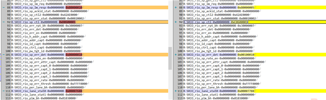

左图是能正常触发的配置,右图只能触发info=1的配置,请问是不是sp_ctl这个的问题,我发现其中对应的寄存器说明了是四线,而右图对应的是单线。
R SRIO_rio_sp_ctl 0x0000000B 0xD0600001左图
R SRIO_rio_sp_ctl 0x0000000B 0xC0600001右图

如果是这个原因的话,那我怎么才能让右边一样呢?
