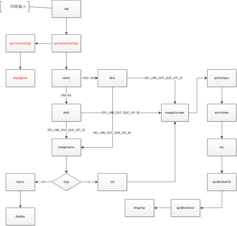

  • 我又写了个4.0dvrrdk 的demo,四路nullsrc输出420sp,然后对每个通道添加osd,可以正常显示。
    然后我把osd部分的代码添加到工程里面,这次是把ipcFramesOutVpsslink 放到了enc之前,但是仍然没有出现osd。
    这个问题真的是困扰了好久了,不知道哪里出了问题,你能否再帮下忙看看,谢谢了。
    下面是demo运行时出现的图像:
  • 1、是否是格式的设置问题
    2、是否有到swosd的执行函数里面去进行调试
    3、可以贴出你的程序的设计框架图吗?
  • 1、是否是格式的设置问题
    3、可以贴出你的程序的设计框架图吗?
  • 多谢回复,hsu。
    1,格式设置应该没有问题的。我现在在demo里面添加了dei,整体流程如下:
    nullsrc(1路输出)->dei->ipcframesOutVpss->swms->dup(1路输出)->display
                                                     |----->ipcFramesInDsp->dspAlg(osd)
    在这个demo里面,我把nullsrc的输出格式分别设置为SYSTEM_DF_YUV420SP_UV 以及 SYSTEM_DF_YUV422I_YUYV,这两种情况下都是有osd出现的。区别只是,yuv420sp 时,图像是黑色的,yuv422i时,图像是绿色的,osd都正常。下面是dei的配置参数:

    2.我在dsp端,在osd运行时添加了打印信息,可以确定执行了 SWOSD_blendWindow(pSwOsdObj); 这个函数。打印信息里面,pitch看起来不太明白,另外格式为422i时,AlgLink_OsdalgPrintInfo(pSwOsdObj, pFrame); 函数的打印信息里面 GRPX 的起始坐标跟我预设的不一致。其他的看起来正常。
    另外,数据格式不一致,屏幕上总该出现点什么才对。
    3.程序设计框架如下:
    红色部分是osd相关的。第一次是添加到了cap之后。第二次是添加到了Merge(to Encoder) 之后,ipcOutVpss之前。
    下面是osd部分的代码:

    			//chWinPrm->winPrm[j].format			   = osdFormat;//SYSTEM_DF_YUV420SP_UV;SYSTEM_DF_YUV422I_YUYV
    			if(osdFormat == SYSTEM_DF_YUV420SP_UV){
    				chWinPrm->winPrm[j].addr[0][1] = chWinPrm->winPrm[j].addr[0][0] + osdYSize;
    				memcpy(osdWinBuPtr[i][0], gMCFW_swosdTiLogoYuv420sp, sizeof(gMCFW_swosdTiLogoYuv420sp));
    			}else if(osdFormat == SYSTEM_DF_YUV422I_YUYV){
    				chWinPrm->winPrm[j].addr[0][1] = NULL;
    				memcpy(osdWinBuPtr[i][0], gMCFW_swosdTiLogoYuv422i, sizeof(gMCFW_swosdTiLogoYuv422i));
    				//闇€瑕佹牴鎹噰闆嗗彛鐨勬暟鎹被鍨嬫潵璁剧疆
    	System_linkCreate(gHdLsUsecaseContext.ipcFramesOutVpssOsdId,
    		&gHdLsUsecaseContext.ipcFramesOutVpssPrmOsd,
    		sizeof(gHdLsUsecaseContext.ipcFramesOutVpssPrmOsd));
    	System_linkCreate(gHdLsUsecaseContext.ipcFramesInDspOsdId,
    		&gHdLsUsecaseContext.ipcFramesInDspPrmOsd,
    		sizeof(gHdLsUsecaseContext.ipcFramesInDspPrmOsd)
    	System_linkCreate(gHdLsUsecaseContext.dspAlgOsdId,
    		&gHdLsUsecaseContext.dspAlgPrmOsd,
    		sizeof(gHdLsUsecaseContext.dspAlgPrmOsd)
