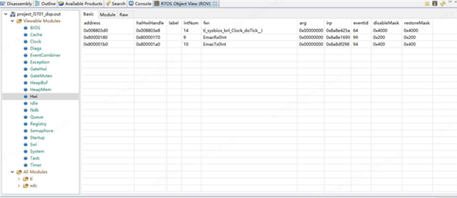

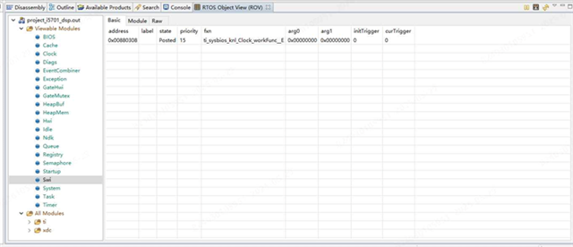

问题描述
  1. 长时间(1h、8h(添加了部分log)不等)传输音频数据,出现ARM无法ping通DSP的情况,音频数据不能收发、DSP接收不到ARM发送的配置数据,shell task无响应;
  2. 无任何Core0上的log输出,只有Core1上的log输出;
  3. 通过接入调试器会触发GateMutex 的断言直接挂起(如下图);
解决期望:
1. 是否存在NDK设置参数或者网络初始化相关的参数错误,帮忙指出;
2.现阶段无有效手段对网络崩溃情况进行定位分析,是否有手段进行定位;
3.是否遇到类似的情况,可以提供相关案例做参考;

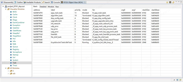

  1. DSP端创建多个Task对配置数据、音频数据进行收发、处理;两个核心之间采用FIFO进行同步传输
核心
Task名称
Task描述
优先级
Stack 大小
0
Main Task
进行双核共用资源的初始化,如FIFIO
11
8192
Network Init Task
网络初始化,SGMII,NC_NetStart
9
8192
LitteShell Task
移植的开源litte shell,串口收发
6
8192
Config Recv&Send Task
通过TCP对音频配置数据进行收发,并写入配置数据的fifo,
5
8192
Config Decode Task
检测到配置数据的fifo后,按照协议进行解析,解析后将结果写入双核通讯的配置fifo中
4
8192
Upgrade Data Trans Task
通过TCP传输升级包数据
3
8192
Upgrade Task
升级包接收完成后,执行升级操作
2
8192
Heartbit Recv&Send Task
通过UDP对心跳数据进行收发,确认网络处于一直连接的状态
8
8192
Audio Recv Task
通过UDP接收音频数据,并按RTP协议进行解析,并写入到双核通讯的音频fifo中
7
8192
Audio Send Task
一直去同步双核通讯的音频fifo,有数据就读出音频数据,并将音频数据进行分包、RTP编码通过UDP发送
7
8192
1
Algo Task
1,读取配置fifo,有数据就进行配置数据的解析,解析出真实配置数据,给到算法进行处理
2,不断读取音频输入fifo,有数据就读取音频数据,再根据配置数据进行对应的算法处理,处理完,将音频数据写入到音频输出fif
10
8192

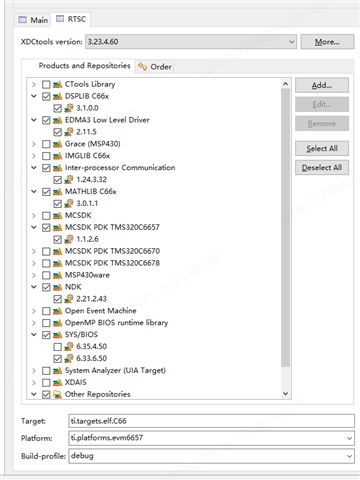

开发环境描述
  • Windows下开发
  • 调试器:XDS200
