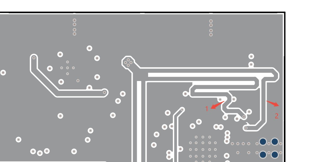

在使用LMX8410RGZT是遇到两个问题,请帮忙解答一下 ,谢谢!
1、官网没有LMX8410LEVM的gerber,请提供一下。
2、参考设计中有三根电源线走线特意绕长,这是出于什么考虑?是否可以不用这么做?
数据手册第10部分有写layout要求,详见10.1.1 High Frequency Trace Routing和10.1.2 Power Trace Routing。
评估板展示的最佳实践,建议按照评估板去做。
主要目的:
抑制高频噪声耦合
隔离数字噪声对射频电路的影响
降低电源引脚的高频阻抗
TI没有公开gerber文件。
