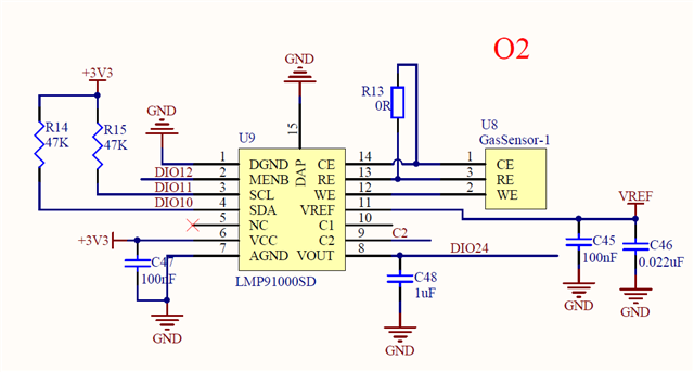

大家好,我在使用LMP91000+乙烯传感器时遇到问题,按照我的理解配置完寄存器之后,输出不是线性的,空气中跟5ppm、50ppm的标气中输出的电流不是等比关系;
希望能帮我根据以下参数提供LMP91000的寄存器配置,主要是TIACN、REFCN、MODECN三个寄存器,还有空闲时LMP91000需要处于DeepSleep模式,Shorting FET feature需不需要启用
1. LMP91000的原理图如上,其中R13没有焊接,VERF接了一个2.5V的参考源;

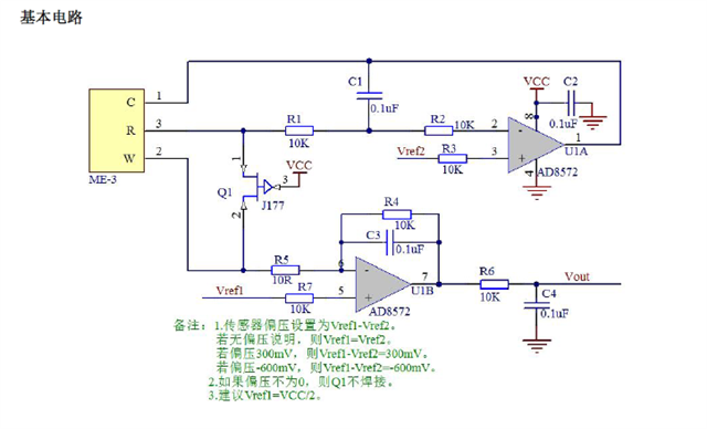

2.乙烯传感器的推荐电路如上,参数如下:
    1> 量程:0~100ppm
    2> 灵敏度:(0.070±0.015)μA/ppm
    3> 分辨率:0.5ppm
    4> 偏压:0mV
    5> 负载电阻:10Ω
