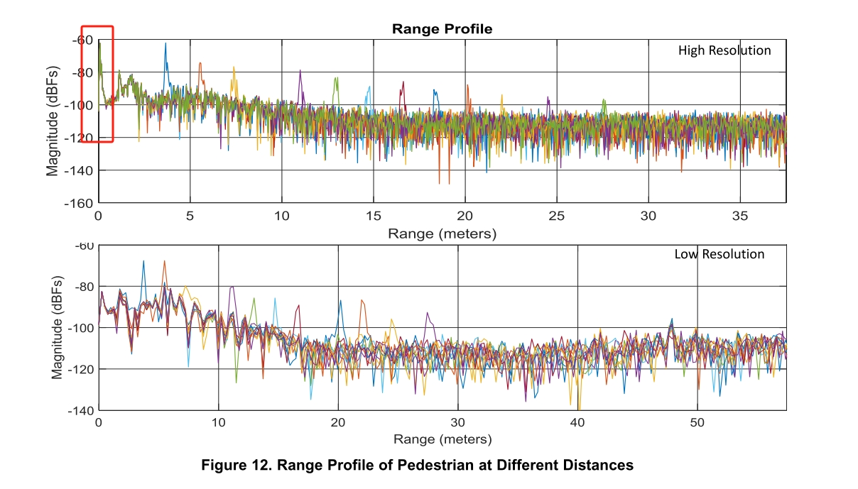

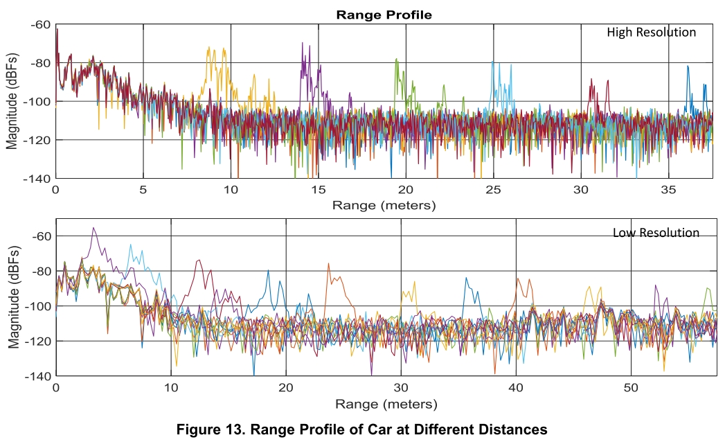

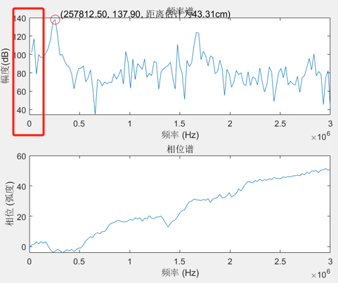

在对AWR2243的使用中,我们发现IF的FFT结果中,在10cm左右大概率会有一个目标峰值(尽管实际并没有这个目标)。我们发现你们的这个文件中提供的测试示例中也有类似的结果存在,请问能否对此进行合理解释呢?
是AWR2243芯片内部的信号耦合,还是外部天线可能的耦合呢?
"System Performance Measurement With the mmWave"SWRA549–May 2017中示例
我们的IF结果示例

Hi
This is caused by coupling (Tx, Rx)
Because of coupling it is more difficult to detect static objects very close to sensor.
