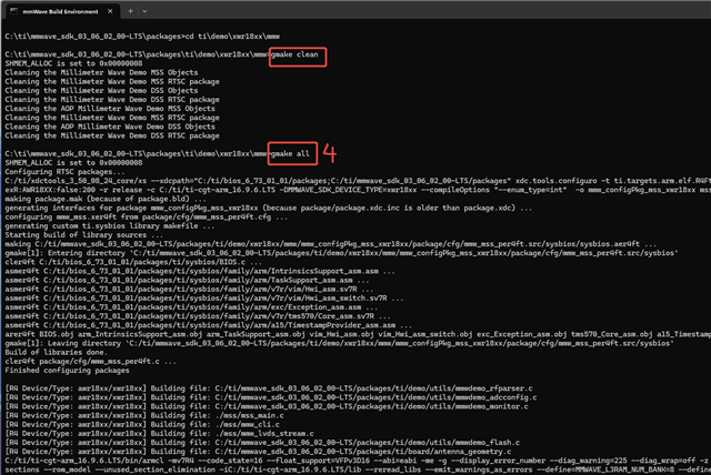

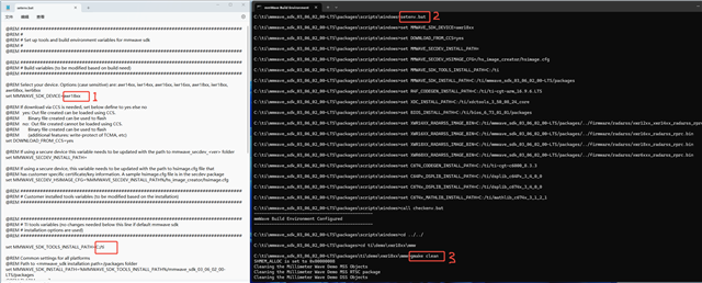

1.问题描述:
(1)在同事的电脑Linux环境下,用gmake方式编译SDK demo出来的固件(.bin文件),用UniFlash烧录芯片后,重新上下电程序正常运行。在demo的main函数增加打印信息,打印正常(电流为95ma左右)。
(2)但在我的电脑windows环境下,同样用gmake方式编译SDK demo出来的固件(.bin文件),用UniFlash烧录芯片后,重新上下电程序跑不起来。在demo的main函数增加打印信息,没有任何信息打印输出,怀疑上电后在哪卡住了,程序没跑到main函数(电流为78ma左右)。
   gmake编译结果如下截图:
